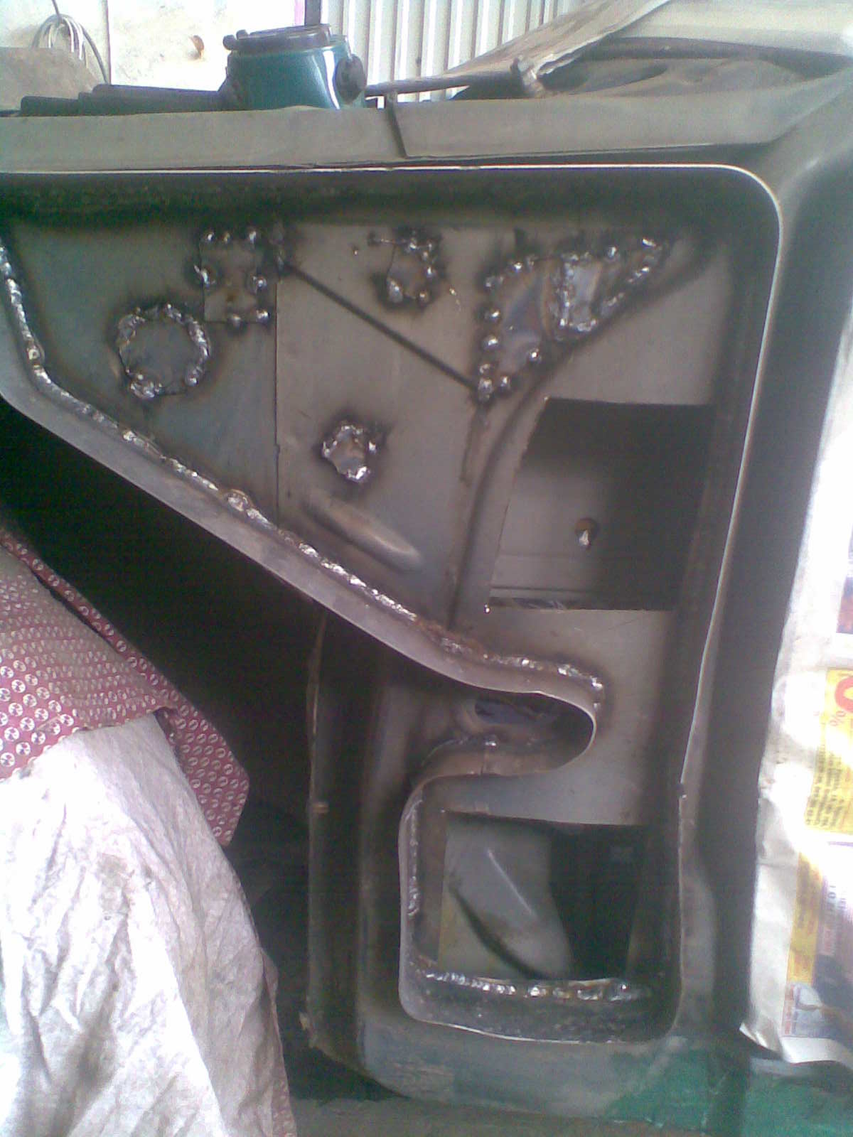

  9. Сегодня замерял эти камеры, короче вышло что добавил объема аж чуть больше 4-х литров ((( сами камеры с внешней стороны сейчас обклеиваю виброй 4мм + всю машину тоже буду лепить 2.3мм (не знаю надо ли делать фотоотчет)) ) с 3-компонентною акустикой не сталкивался именно потому и выбрал ее для того чтоб заморачиться и поигратса. Причиной такого выбора стало еще и то что как мне кажется в нашей машине места под твитер и среднечестотник находятся кокраз примерно на уроне глаз, и еще очень хочется себе поставить твитер на дверь как при хай энд, ну и не оставлять же стандартные места пустыми при этом ))) а в этом случае среднечастотные динамики лучше поставить на расстоянии ладони от твитера вроде. Под мидбас же буду делать фанерные подиумы. но буду стараться максимально сохрань изначальный вид салона и место под ногу. Еще вопрос может кто знает можно ли каким то образом в панель засунуть 13-ки. Наткнулся на Focal 270 V3 и вот воображение разгулялось вообще по полной. Ломаю голову можно ли будет както приспособить их )))) Голову тоже сменю со временем на процессорную, но просто решил для себя начать с акустики и с того что есть и по немногу менять все остальное. ))) хорошо что не только у меня предрассудки по поводу цвета подсветки головы )))
  10. Доброго времени суток! Начинаю постройку звука в своем авто. БМВ е34 универсал. Думаю собрать трех компонентный фронт на Фокал Полиглас по штатным местам. собственно говоря по этому поводу и так как машина все равно у сварщика решился вырезать кузов в ногах и наварить акустический объем под крылом. По слухам в родных местах объем 4-5 литров но мои замерам вышло 30*50*12 см = 18 л. + добавлений объем пока не знаю сколько еще сам не видел Где я ошибся и какие у кого может будут рекомендации, на счет оформления мест под мид басы. А и еще есть вариант пробовать собрать на ДЛС ЮП35 или 36и. На данный момент есть усь. альпайн 3517 ы голова тоже альпайн 113бт но их со временм тоже собираюсь сменить. Фото прилагаются. http://www.focal.com/files/ft-165-krx3.pdfg - параметры акустики спасибо.
