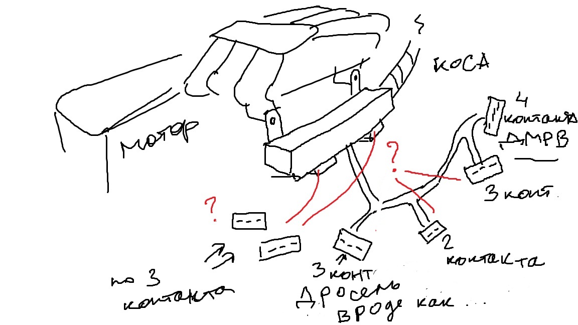

  1. сегодня проверили все контакты на наличие питания при "работающем моторе" плюс на топливное реле идет но слабый и лампочка еле загорается. При этом чтото жужжит (не бензонасос а что-то под капотом) жужит нездорово. в отсеке бардачка, где мозги находятся есть еще как минимкм 2 штекера, которые втыкаются в салонную проводку, у нас там ниче не воткнуто (разъемы не подходят) может ли быть из-за этого? я так понимаю из-за того что реле не работает как надо, форсунки не открываются. Они могут не открыватся изза дпкв?

  3. поиск дал небольшой результат - коричневый - минус насоса, красно-белый - плюс (вероятно с мозгов) бензин не качает, как я понял из-за отсутствия плюса на красно-белом проводе а он в свою очередь появляется за счет дпкв. Дпкв есть, но вот правильно ли его подключили? вот картинку набросал, может подскажите что куда вставляется? знаю какой идет в дмрв и в дроссель (по длине подходит) и еще 4 неизвестно буду рад ответам
