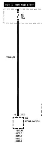

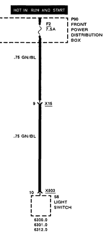

  10. ха, ну да. посмотри на предохранитель номер 2 в ЕТМ. в ЕТМ от 89 года провод на выключатель освещения идёт через X15, т.е. фишка на выключатель как бы является частью подторпедной проводки: а в ЕТМ от 94 года - напрямую. т.е. фишка на выключатель - часть подкапотной проводки: в общем, терпением надо запастись капитально)
