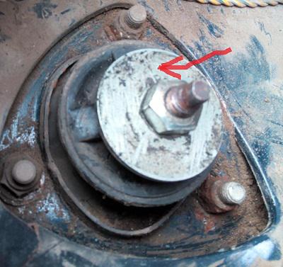

  10. Здравствуйте, Полез проверять правый задний стакан. Оказалось, шайба, обозначенная стрелкой вращается от руки немного. Это значит опора стойки под замену?

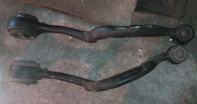

  11. Провел ревизию и ремонт. В итоге. Рычаг кривой и сайлент блок в нем порван из за этого и терло колесо. ( Для примера сверху новый рычаг)
  12. Левая верхняя штанга подвески ( 31 12 1 141 097) стала похожа на подкову, В итоге колесо сместилось назад на 35 мм. Больше изменений и деформаций незамечено. Волнует вопрос хватило ли запаса прочности опоре стойки?. Руль крутится нормально при езде тянет влево немного. Звуков посторонних оттуда нет при езде и рулежке.

  14. Мое подозрение пало на верхний рычаг (выделил красным)
  15. Здравствуйте. Но погнутость рычагов же будет заметна невооруженным глазом? Сегодня влетел в бордюр, и та же история, колесо ушло назад. Разломал литой диск. Поставил запаску, при торможении она трет арку. На стакане нет жучков. Большое подозрение на стойку, что у нее погнуло шток.
