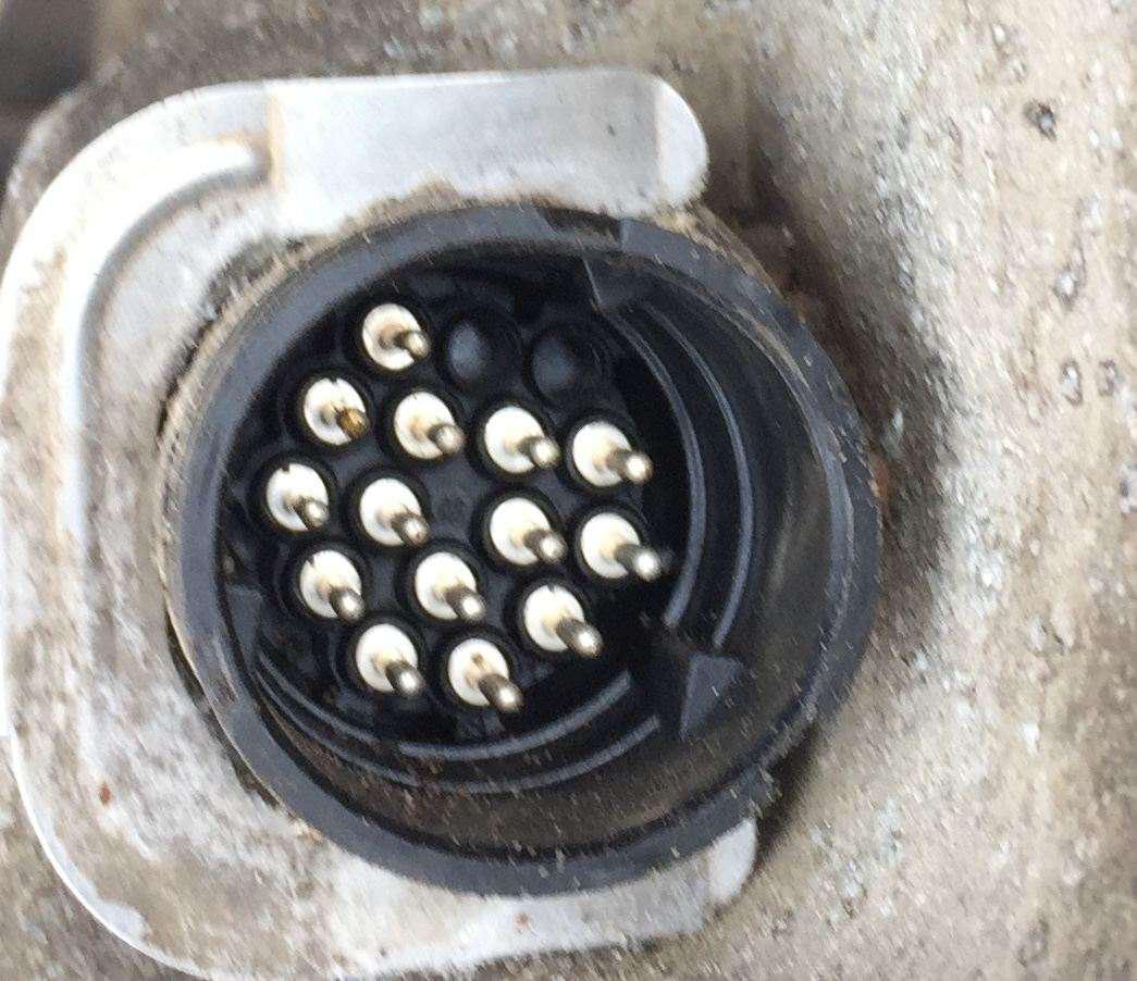

  10. Кстати может кому пригодиться. Акпп 5hp18 16pin и Акпп 5hp18 16pin(две пустышки) одинаковые. Просто у которой 16pin полные, зато внутри Акпп к ней провода не подходят. Поэтому можно считать и там две пустышки!

  15. Всем еще раз здравствуйте! Проблему я реши, и была она в забитом катализаторе! Коробку я все таки заменил, выехав понял что ничего не поменялось, стало даже хуже.. и после машина перестала заводиться вовсе. А там путём почему не заводиться, нашёл катализатор. Коробку поставил 16 пиновую( все полные) хотя у меня стояло(16-2а пустых).... и поначалу все было норм пока я не выехал с гаражей. Разогнавшись коробка перешла в аварийный решим. Вместо букв появилась шестеренка. Масло я поменял, уровень с норме. Придётся ехать к сваим каличным диагностам(( посмотреть что за ошибку выдаёт. Может у кого-то мыслишки есть по данному поводу?
  16. Та тема мне понятна. Я просто увидел что человек, вроде знает за что два пина пустышки отвечают.
  17. Спасибо, что обратили внимание на мою проблему. Я ещё раз перелопатил все темы Акпп. И данный вопрос поднимался, пару раз но не совсем конкретно. Вот тема где говорят что это пины на типтроник http://www.e34.su/forum/topic/82062-akpp-5hp-18-m50-2l-pomogite-razobratsia/?do=findComment&comment=1269605 . Я написал этому человеку, может он ответит. И ещё раз говорилось типо : я втыкнул, и у меня едит... но это как то не убедительно . А если у меня не поедет... этот ж столько гемора опять ее достать((( не хотел бы ещё раз пережить(
  18. Вот моя фишка
  19. Подскажите может кто знает! Решил купить коробку 5hp-18 мотор m50 2,0i. Нашёл такую же. Но! У меня 15 и 16 pin заглушен и на коробке и на проводе. А на той что предлагают все pin на месте. На форуме нашёл только распиновку на 14 pin. Подойдёт ли она мне Буду благодарен за помощь!
