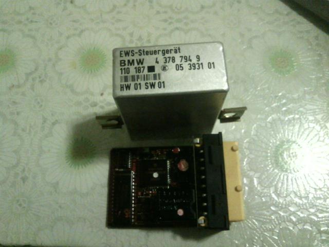

  1. Проблема решена. Оказалось что я втягивающею при сборке перевернул и поэтому она заводилась минусом, срау и решилась проблема с плохой заводкой(я бы ни когда до этого не подумал на него так как симптомы были похожи насбитое зажигание, двигатель крутит а завестись тяжело, свечи мокрые,искра есть, а говорит не хочу заводится, а подозреваю что он не раскручивал до определенных оборотов просто, хотя кто его знает-) всем кто откликнулся на мою проблему большое спасибо! Теперь по электрики осталось только выяснить почему датчик температуры не работает, ну это пол беды
  2. Не мог бы фото кинуть куда подключил на какое реле на какую ногу
  3. Не додумался сегодня померить проверил только пака реле в блоке евс оно работает , а откуда там может появится 12 вольт при полной разборке стартера я выяснил что управление им идет минусом но завтра навсякий случай проверю. Сейчас думаю может всему виноват выключатель зажигания и стартера мож в нем контакты уже погорели.
  4. Попробывал поставить перемычку эфект ноль , не крутит стартер
  5. Согласен руки до этого еще не дошли. И тут сразу вопрос насколько безопастно выполнять запуск двигателя без реле. Ладно это все фигня подскажите какое у меня евс. Так как я его его хочу отключить просто вопрос в том если оно 2 то нужно эммулятор заказывать а если это первое то еще проще подать аналоговый сигнал
  6. Работают. Ездил на диагностику неделюназад. Сказали не работает только датчик температуры. И причем тут датчик коленвала менял, бензин кочает. С ключа не крутит стартером, как будто где то какаято блокировка стоит. Так как стартером управляет минус я его на прямую подал и он крутит. Не работают стеклоподьемники это тоже может быть из за блокировки иммо. Раньше слышно было как какоето реле под преборкой щелкало сейчас нешелкает. Единственное реле которое я нашел под приборкой находится в иммо. Теперь не знаю что это за система ева1 или евс 2 что бы его обойти. На данный момент не могу попасть на диагностику
  7. Случилась такая проблема. Припорковался возле дома, через минут 5 пытаюсь завести машину стартер крутит машина не заводится, до этого было такое педалью газа поработаеш и заводится правда не всегда иногда надо было подождать минут 30 ''а то и более, потом с полпинка заводилась. В этот раз стартер перестал крутить. Я его снял проверил, почистил, где надо контакты какие под поял и установил обратно. И тыт кульминационное событие, вставляю ключ в замог зажигания поворачиваю и хоть бы что, ни где ни чего не екнуло, я под капот и перемыкаю контакт который идет на запуск стартера на массу и воля машина завелась. Вспоминаю что была такая ситуация когда блок комфорта отказался работать проверяю его двери открываются и закрываются, а вот реакции стеклоподьемников ноль, сказали мне что курить теперь только на улице. Весь день сегодня читал разные форумы и искал где же это реле стартера находится и в чем может быть причина. И сделал вывод что скорей всего вся проблема в блоке ЕВС хотя может я и ошибаюсь. Сейсас думаю как мне его обойти, но тыт опять не понятки, не могу понять что за система у меня толи евс1 толи евс2 гугл ни чего мне не может сказать номер детали 4 378 794 9. Мож кто подскажет что это , и какие еще могут быть причины неисправности а кстати дворники тоже стали работать только в 3 положении
