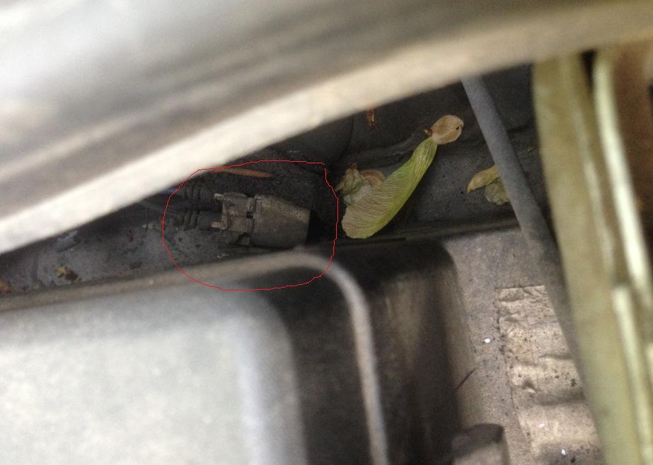

  6. Всем доброго времени суток. Под дворником с водительской стороны есть фишка не подключенная, хотелось бы понять отчего данный разьем???

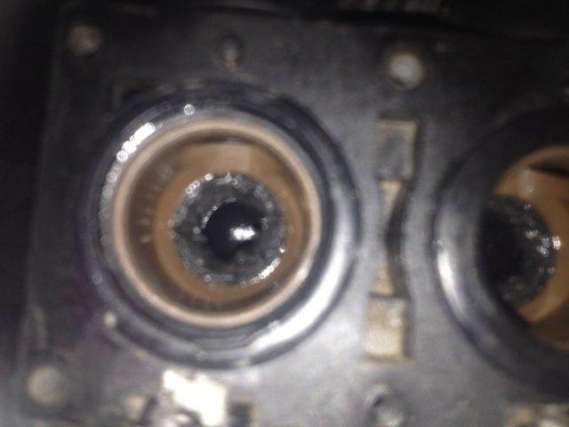

  12. Всем привет. Хотелось бы продолжить тему. На выходных разобрал клапана предварительно проверив питание. Питание есть. Грешу на разьевшиеся резинки внутри.

  20. Разобрал клапана, поменял резинки, прозвонил катушки, 14,0 на обоих. все собрал обратно, но все равно дует теплый воздух. Заметил что в конусах (которые из резины) резинку местами разьело.

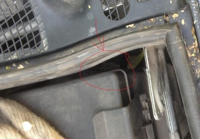

  22. А как проверить питание? Не силен в электрике. А за что отвечают клапана? Также заметил что заслонки подачи наружного воздуха открыты, это те которые находятся между моторным отсеком и салоном где расположен моторчик вентилятора печки. Возможно это чем то поможет.
