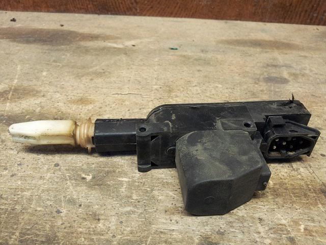

  2. Друзья, произошла какая то загадочная жопа. На протяжении последних месяцев, Ц.З. работал не корректно. Т.е. закрываешь замок, ц.з. отщелкивает обратно, закрываешь еще раз - закрывается. Но задняя левая дверь все равно не закрывалась, и шпингалет даже руками не получалось опустить. Ситуация понятна. Через некоторое время я разобрал дверь и вынул сервопривод. Вонь от него шла жуткая и воды из него вылилось где то стакан. Расковырял - там все ржавое. Выбросил. Дверь собирать пока не стал, закрыл и заблокировал вручную. Вот. А спустя день или два еду, и машина начала очень сильно тупить, на газ не реагирует, стрелка тахометра на ноль падает. Кое как до работы доехал и заглох. На следующий день завел, чувствую она не уверенно как то работает, а когда обдув печки включил на полную, обороты упали и через несколько секунд она заглохла. Больше не заводится и даже не схватывает. Аккумулятор совсем пустой, хотя до этого был исправен и заряжен. Вопрос, может это быть из за снятого сервопривода? Есть вообще какая то связь? Спасибо.
