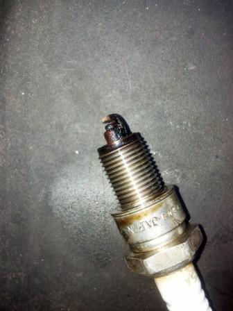

  1. Без проблем, можем пересечься, ты где располагаешься, когда удобно?
  2. Благодарю! заказал прокладку, под клапанную крышку, жду, в понедельник должна быть. И займусь чисткой сапуна, очень надеюсь что поможет.
  3. Сегодня смотрел снизу (мотор, коробка) чтобы мокро было не скажу, но в некоторых местах "потеет" (шланги не смотрел)
  4. ок, благодарю, завтра займусь осмотрам шлангов. А что с этой свечкой то делать ((( , почему она в нагаре? ((
  5. маслосъёмные 9 000 назад новые поставил...
  6. езжу скажем так немедленно ... ) , но в последнее время больше 3 000 стараюсь не крутить, однако результат тот же ((
  7. А что за сопун, где он там подскажи пожалуйста?
  8. Думаю если бы в выхлопную уходил, то дымил бы, а дыма нет ....
  9. Здравствуйте! У меня е34 1988г. m20b25. Подскажите пожалуйста, в чем причина следующих следствий: - ест масло 1 л. на ~200 км. , но не всегда... иногда поверяешь как было так и есть, дыма из выхлопной практически нет, при рабочем двигателе открываю пробку долива масла, на клапанной крышке, газую дыма тоже нет, все свечи сухие и светло коричневые кроме свечи первого цилиндра на ней аж куски мокрого бензино-маслянистого черного нагара (фото), когда его удаляешь (нагар со свечи), мотор очень резвый, хорошо раскручивается и отлично тянет, однако через 100-200 км. начинает троить, терять мощность и больше 3000 не раскручивается, тогда выкручиваю свечу с первого цилиндра чищу её, и снова двигатель очень резвый, хорошо раскручивается и отлично тянет. (Свечи новые, форсунки все прочищены ультразвуком и промыты). Помогите... уже задолбался свечу эту драить через каждые 2 сотни км. и масло литрами доливать ((( (и куда оно только девается, дыма нет и асфальт без пятен после стоянки?)
