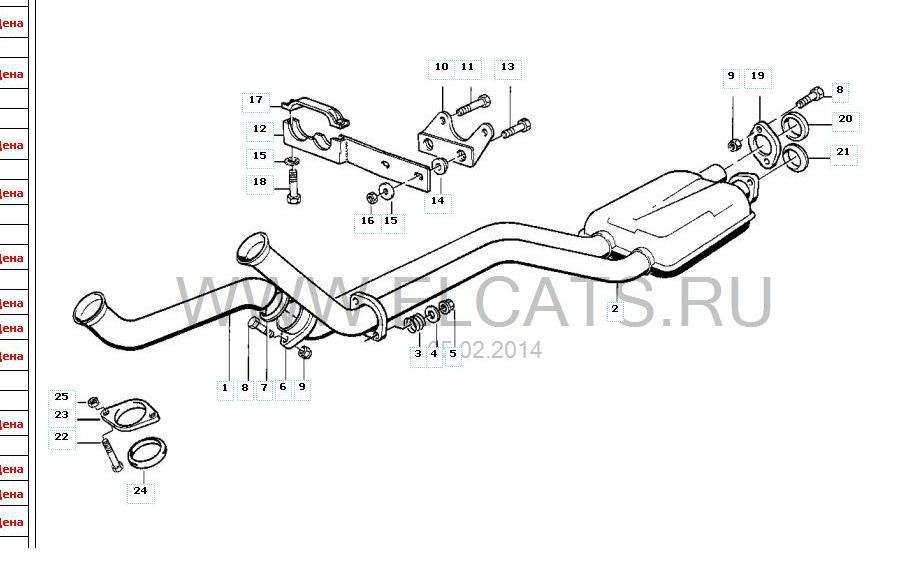

  1. имеем е32 , сканнер показал ошибку лямбды, мотроник 1.1 лямбды нет , вообще нет ее признаков.. существовали ли мозги безлямбдовые? штекер на три полосы контактов...
  2. сам пробывал , не смог, но поговаривают есть защелки там , посмотри внимательней....
  3. у меня е32 , м30в30 з литра мкпп сканер показал что мотроник 1.1 стоит , ошибка лямбды а ее нет. существовали мозги безлямбдовые? если да , то ищи такие! штекер подключения на три ряда контактов
  4. и такого нет у меня к сожалению... ну и разъема для подключения тоже ...
  5. у меня вот так выглядит начало выхлопа и нет никакой дырки под лябду ((

  12. разъема не видел, в трубе вообще никаких заглушек и дыр нету )))
