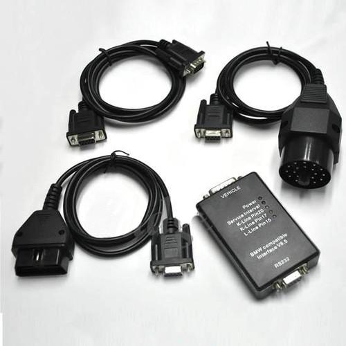

  5. подскажите пожалуйста зачем нужен датчик на радиаторе со стороны пассажира.и какой провод куда идет,просто фишка развалилась...три провода там......

  10. заработал шнурок,накрытый был стабилизатор,завтра отпишусь какие блоки зачитает...
  11. разобрал я его,собран по такой же схеме как и у тебя,чуть элементы отличаются,прозвонил до стабилизатора на который 12 вольт приходит а уходит 5вольт.завтра питание подам и посмотрю есть ли на выходе 5 в,мне кажется проблема в нем.......ты же когда свой подключаешь у тебя лампочка на питание сразу загорается????
  12. наверное мне его мертвым прислали((((я когда его к диагностическому разъему подсоединяю он даже не реагирует,ни одна лампочка не загорается.может ли быть такое что он запашет только когда я его с компом соединю????
  13. брал на ebay,может быть распиновка неправильная??????
