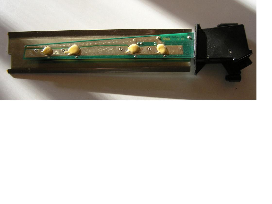

  1. Сабля с тремя кондерами выглядит так
  2. И еще: короче сабля эта имела несколько номеров 1. 64 11 8 390 015 c 01/04/1990 - у нее цвет заливки полевиков как на фото выше и кондеры могут быть красного цвета. 2.64 11 1 388 629 c 01/01/1988 по 03/07/1990 3. 64 11 1 374 379 c 01/06/1986 по 14/02/1989 на этой сабле кондеры квадраты желтые и цвет заливки полевиков тоже непрозрачного желтого цвета Так что у кого авто до 90 года, могут смело брать саблю под номером 1) вот фото первой сабли
  3. и еще behr так что я полагаю, купленная мною сабля тупо нерабочая(((
  4. а вот behr который я купил
  5. Докладываю, от сименса она вообще другая, фото ниже:
  6. У меня Е32 вот это попадос ((( внешне у обоих сабель все одинаково, кроме кондеров. У моей два желтых 37.., а у купленной три красных без обозначения. вечером сделаю фото, может кому потом поможет не купить неподходящую саблю
  7. Здравствуйте, проблема типичная - дует только на максимальных оборотах, т.е. после щелчка на панели управления климатом (у меня без кондея, авто 87 г.в.). Проверил Выход + с резистора - все пашет от 0 до 4,2 вольта без запинки. Купил б/у саблю, со слов продавана рабочая и видимых следов повреждения электроники на ней нет. Пробовал понажимать пальцами на кондеры - 0 реакции. Правда в моей старой сабле стоит две желтых баночки а в купленной они красные и их там 3. Куда еще можно копать ?
