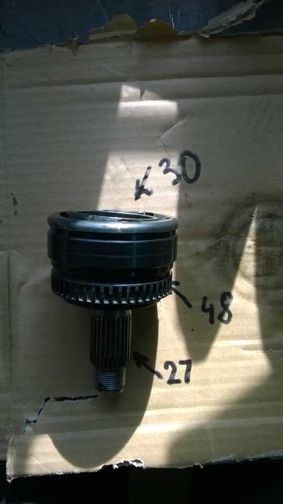

  5. Есть, а какие именно интересуют размеры? На фото количество шлицов и зубьев АБС Наружние 27, внутренние 30, АБС 48.
  6. Количество шлицов бьет, а все остальные размеры разные. Не подойдет.
