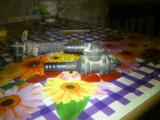

  11. Можно к тебе обратиться как к спецу? я думаю как раз по теме, Все по порядку; после долгих попыток реанимировать м20б20 мотроник 150л.с. ура получилось, но заводится не с первого раза и только с педалью газа, прогревочные 1100 об. после прогрева ХХ 900-1000об. и работает как то не устойчиво, в связи с этим залез в расходомер покрутил натяг пружинки лопатки по часовой и против часовой, в итоге получил идеальную устойчивую работу, НО обороты ХХ 1100-1200 после этого, каким образом отрегулировать ХХ? Я конечно понимаю что он (ХХ) сам регулируется с помощью РХХ, но он вроде рабочий, НО когда я зажимаю патрубок от гофры к РХХ холостой стабилизируется , то есть не срабатывает РХХ как надо , и что делать? добавлю еще; ДПДЗ- рабочий и отрегулирован РХХ- работает, при включении зажигания жужжит Все прозванивалось Подсосов воздуха нет

  13. 100% температурный датчик сдох который на мозги идет, точно так же один в один было у меня, его заменил и вуаля

  15. Ну как бы да, когда снимал чистить отрегулировал так чтобы между стенкой корпуса и самой заслонкой газету слегка закусывало, и по этому положению уже ДПДЗ регулировал
