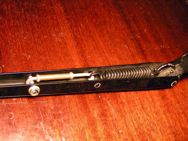

  8. Кто нибудь пробовал оживить поводки?а то втулки заменил а прижима нету нихрена, не трет нормально. Реально ли там пружину как то подтянуть?
    1. геннадий
      геннадий
      не бэха, но принцип как бэ вот такой http://i.drom.ru/foto/album_photos/10/9473/6f32_86677.jpg
