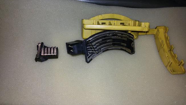

  1. Так..дело было не в бобине - идиот сидел в кабине.. Короче, увидел я разъём в ногах водителя, вставил этот рубильник - вуаля - приборка видит режимы.. И тут до меня дошло, что когда я ставил торпеду - не разобравшись, вывел всю косу на акпп туда.. Сейчас подключил всё как надо. Так что тему можно удалить ;)

  4. Да я и хотел первым делом замкнуть это реле..была такая мысль. Я просто в прострации и не понял.. Зачем нужен этот жёлтый выключатель на селекторе, если он никуда не подключен? И почему исчезли обозначения передач на приборке? Что случилось -то? На коробке же тоже есть селектор куда трос идёт? Может он отвалился?

  6. В общем, неудобно спрашивать, но я спрошу.. Вот этот разъём обязательно должен быть подключен к проводке? Судя по начинке выключателя - он должен быть подключен. Но проблема в том, что у меня некуда его подключать.. Машина по вину с АКПП и всё совпадет. Где провода-то? Предыстория: Она у меня стоит с августа. Снимал торпеду и ремонтировал климат. Поставил его. Машину не заводил, потому что даже антифриза не было. Сейчас надо её эвакуировать, а она взяла и не завелась. Тупо на ничего не происходит - стартер молчит. Приборы не тухнут, аккум новый,заряжен по самоё не хочу. Вспомнил, что на нейтрали она у меня так же не реагировала, заводилась только с Р. А сейчас вообще. Снял выключатель - осенило - а на кой он нужен, если он не подключен? До этого выбор передач показывала. Сейчас на приборке тишина..Может я куда-то провода дел когда торпеду обратно ставил? Так видео прошлогоднее посмотрел, когда первый раз печку снимал - там проводки под этот разъём нету. И как она передачи показывала? Как её завести? Есть штатаная сигналка без иммо - DWA. Недавно аккум в ноль высадился. Может это как-то повлиять?
