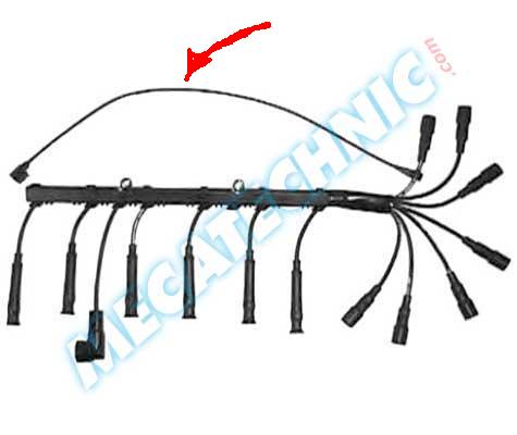

  11. Здравствуйте. у меня м20б25 выяснилось что датчик импульсов, проводок который крепится к высоковольтному проводу свечи порвался, без него машина работает. я на разборке нашел от м30б34, подойтет ли он, раземы однаковы но на месте крепления с высоковольтным чуть более толще. шяс езжу без него на что он вообще влияет? для чего этот датчик? и можно ли его в карячить в старый высоковольтный провод не повредив его?
