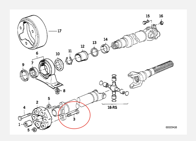

  3. а она под болты м10? или они все муфты одинаковые или нет смысла искать под маленькие болты?
  4. Болты с гайками вроде нашел. Болты 26111209498 Гайки 07129964672 Осталось подобрать муфту с отверстиями под м10. Тут уже надежда на вас форумчане))
  5. все верно. все 6 болтов одного размера. а муфту не вспомнишь какую ставить сюда? Хочу поменять сразу центрирующую фтулку, муфту и болты. А про подвесной не совсем понял. Это я креплю кардан спереди/сзади, и затягиваю подвесной максимально в сторону коробки?
