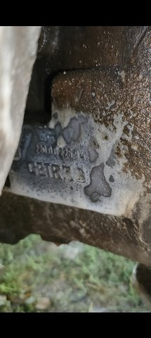

  5. Мотор сток да. Не менялся. Возможно приколхозили действительно коробас. Буду менять. Обидно то что пока не вскроешь не узнаешь какой там маховик двухмас или одномасс. Хер знает какое сцепление покупать)
  6. Сфоткал. Так 220 ый вроде написано

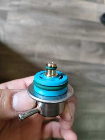

  12. На самом регуляторе нет стопорного кольца. В рампе в посадочном месте тоже его нет. Он просто туда очень туго вставляется. Старый не выдавливает. Хотя засовывается и старый и новый с одинаковым усилием. Может быть проблема в самом новом клапане? То что он не открывается?
  13. Ребята всем привет! Вопрос по регулятору давления топлива: мотор m50b20 безванос Bosch. Заменил рдт на новый Bosch 0280160567, который идёт как заменитель оригинала, при запуске, как появляется давление его нахрен выдавливает из топливной рейки!!! Старый оригинал ставлю все ок. Обратку продувал не пережато! Вакуумный шланг новый! Что за бред ? Почему так может быть?
