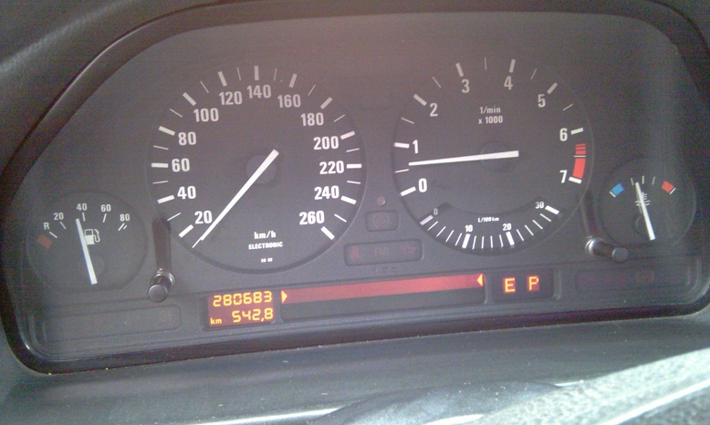

    Продам BMW525IA в приличном состоянии, выпуск 1995 г. Двигатель 2,5л. ванос (управление двигателем Bosch), пятиступенчатая АКПП(5hp18), кондиционер, электрический люк, оптика Hella black(новая), ксенон(ближний), электрические стеклоподъемники(передние), бортовая система контроля, механический салон велюр с подлокотниками, две подушки безопасности, дистанционный запуск, хорошая автомагнитола DVD-USB-видео, кузов без коррозии. пробег 2820000 км.(оригинальный или нет история умалчивает, я не проверял и не сматывал). Двигатель работает ровно без расхода масла и посторонних шумов. АКПП практически в идеальном состоянии(слабый толчок при включении реверса, без прогрессии), отлично работает на всех режимах, передачи переключает плавно, за время эксплуатации ни одной ошибки не выявлено. Кондиционер и все, что с ним связано функционирует как положено. Подвеска, тормозная система, выхлопная система и т.д. – все в отличном состоянии. Всегда своевременное ТО и обслуживание. Ежедневная и круглогодичная бережная эксплуатация, проблем в жару и морозы не возникало, средств на обслуживание никогда не жалел, все необходимые узлы заменял на новые. Кузовные дефекты в виде царапин, вмятин, сколов присутствуют. Салон в хорошем состоянии с некоторыми оговорками: повреждена ткань обшивки водительского сидения(сиденье имеется в наличии, состояние нового), кнопка аварийки под замену(расколота, но работает), пластиковая рамка для установки часов - магнитолы - управления отопителем(чем то деформирована в районе магнитолы), передние дверные карты(подлокотники потеряли форму), возможно еще пару мелочей… не помню. Два комплекта колес: зима (диски 31 стиль оригинал) – 195/65R15, лето (диски 66 стиль Replica) – 225/55R16(все в хорошем состоянии). Два комплекта ковриков. Ввезена в Россию в 2002 году. Я – третий владелец. Предыдущий хозяин, мой знакомый, владел этим автомобилем с 2003 года. Эксплуатировал мало(третья машина в семье). ПТС без вклеек. Честное отношение гарантирую, будущий владелец не пожалеет о приобретении. 220000р. т.8(926)383-44-03 Александр. Осмотр м.Атуфьево
