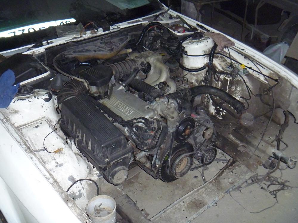

  7. да понятно что контракт это бу. кот в мешке. данный экземпляр проездил примерно 25тыс. как оказалось, головка была кривая как турецкая сабля, при шлифовке сняли 0,45мм. пришлось заменить пару осей коромысел. мотор сейчас собран, лежит ждет установки.
  8. по весне на контрактном моторе дриснула прокладка ГБЦ, антифриз вытек наружу. машина с тех пор стит. ждет. сейчас закупаюсь запчастями, что то уже есть. чт-то едет, и буду собирать, т.к. зимой на ней хочется поездить
  9. что то подзабыл про эту тему. сборка заняла примерно месяц, в марте прошел ТО и с тех пор машина эксплуатируется. ездит на ней отец, я иногда на ней катаюсь, пока своя на ремонте стоит. заняться в машине еще есть чем, делается по мере сил средств и времени, но машинка ездит, отцу нравится! а это моя:

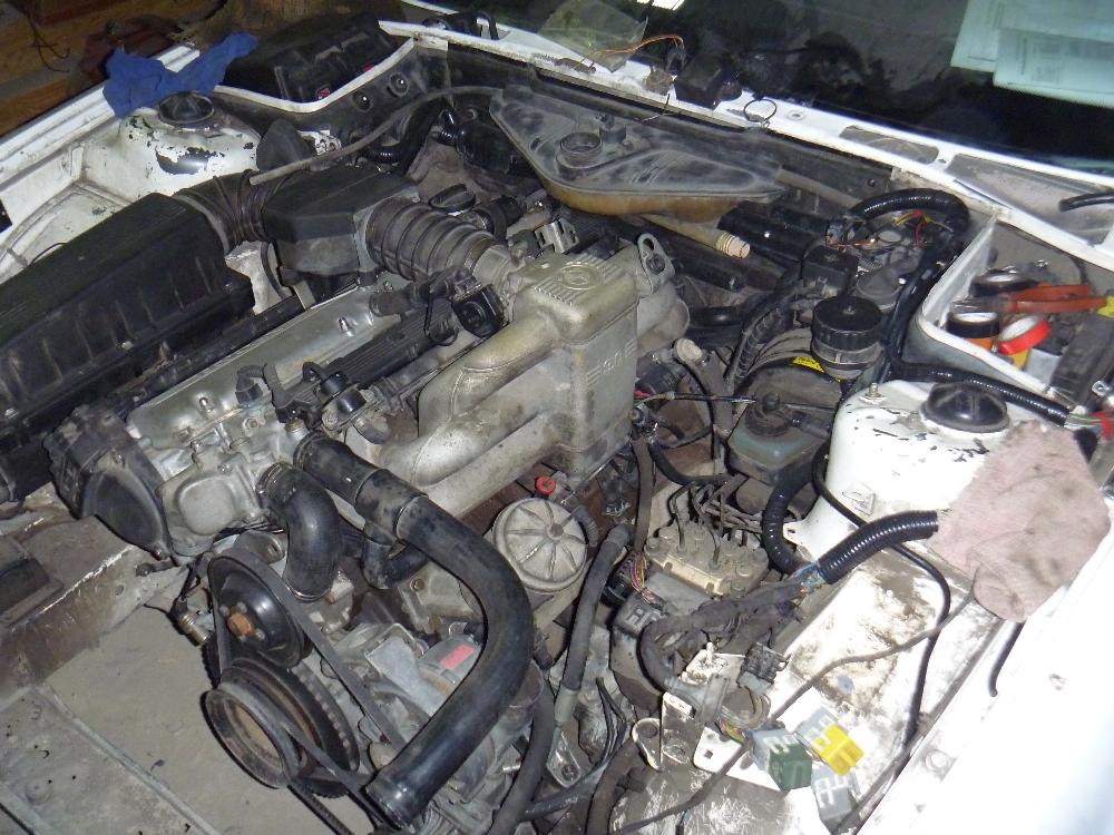

  11. итак, продолжение. машину перекатили в теплое помещение, уже поменял двигатель, предаврительно отмыв его от грязи. также была отмыта КПП, в ней поменяны сальники и отремонтирована кулиса.восстановлена коса на двиг, мотор успешно завелся. вчера залит антифриз, сегодня отмыты и установлены некоторые элементы ГУРа, и залита в него жилкость. ну и несколько фото:
  12. понятно. я на днях уже соберу наверно. вчера залил антифриз, и теперь машина может самостоятельно передвигаться. но это я в своей теме еще напишу. на своей е21 я тоже моторный отсек красил когда восстанавливал :)
  13. а можно фото моторного отсека? свою сейчас реанимирую, посмотреть хоть как там все должно выглядеть. где что стоит, как проводка уложена
