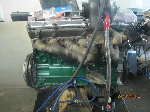

  1. ау народ налетай машина реально стоит своих денег! бабла в нее реально потрачено больше чем я хочу!))
  2. фото позже! каркас только в комплекте с машиной!))))
  3. Это 34 кузов на 35 гаретте :3 Сейчас автомобиль находится в стадии полуготовности Немного истории. История этой машины началась 2-3 года назад (не помню). Простояв с лета в гараже она была перегнана к нам в сервис на "оживление". Сейчас она заводится и даже едет :) Мотор: м50 b25 поршневая кастом под степень сжатия 8.5 (ковка) гбц портинг выпуск кастом коллектор под флянец т3 (равнодлинный и в термоленте) даунпайп кастом 3 дюйма (весь в термоленте) катбэк 3 дюйма титан вестгейт (ауди), выпуск гейта под бампер (кастом) Впуск: коллектор сток (пока) фронтал 600х300 Пацанский нулевик на турбу K&N 102см пайпинг 3 дюйма (HKS и Samco Sport ёба) блоу офф Greedy форсы Deka 1000cc топливн. насос Walbro 255 л/ч зажигание сток свечи NGK правильные холодные восьмёрки Турбо: TBO gt35 ^_^ (укутанна в одеяльце) подвод масла, слив масла- кастом маслокуллер 18рядов ОЖ радиатор bmw 850csi вентилятор электро (меньше сопротивление по сравнению с вискомуфтой и надежнее) Мозги пока сток (в планах покупка у турбоштейн) управление натдувом механический трехпортовый соленоид (кастом детка) Датчики (температура, давление масла, буст) Defi Тумблеры (электровенилятор, бензонасос, датчики) и запуск с кнопки 8) Салон на помойку (будем каркасить :3) кпп (пока сток) сцепа сток на время настройки (потом керамика), а то ни%уя не держит тормоза: перед 4 порт бмв е34 м5 зад от бмв 850 подвеска пока сток (в планах XYZ и вся ходовка на полеуретане) распорка аллюминий колеса: 17 радиус (для тестов и подымить) так же имеется каркас(осталось только внедрить) продаю срочно так как нужны деньги 8-916-252-00-71 ЦЕНА 270 000рэ. Обоснованный торг у капота.Все покажу расскажу .
