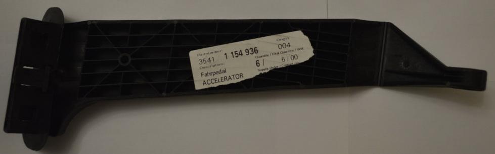

  20. может кто нибудь знает,что это датчик или какое другое устройство,выпал откуда то в салоне,машина бмв е34 525,заранее благодарен,сбоку на нём логотип бмв и номер 1391 315 при прикосновении стальным предметом магнитит
  21. СТРАННО,но на 525 по винУ ведь пробивал,разве на 34 кузов устанавливалась электронная педаль газа?
  22. вот так выглядит в "элкатсЕ" подготовка и регулирование рабочей смеси-) система впрыска-)регулятор дроссельной заслонки ASC+T
  23. его номер в экзисте 35 41 1 163 163 -на 525 называется "Регулятор положения дроссельной заслонки", а где находится и на что влияет-загадка
