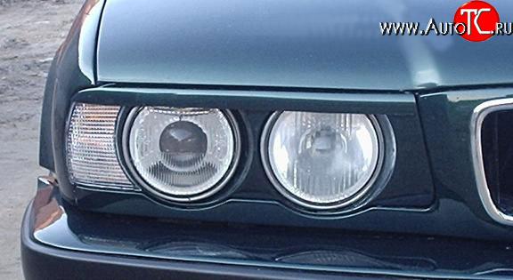

Demon26 Опубликовано 17 марта, 2014 Опубликовано 17 марта, 2014 хочу заказать,за все 10300,нормально нет?как думаете? Цитата
Demon26 Опубликовано 17 марта, 2014 Опубликовано 17 марта, 2014 и цвет уже взял как у меня на аватарке)))))) Цитата
IVANOS Опубликовано 18 марта, 2014 Опубликовано 18 марта, 2014 сегодня заказал со ставрополя за 2800 новый дмрв,фирмы Autlog,вроде как немецкая! У меня друг работал на эхисте и было это давным давно, так вот насчёт датчиков он оказался прав, сказав мне, что если брать то только оригинал (бош или сименс - зависит от контроллера). Цитата
IVANOS Опубликовано 18 марта, 2014 Опубликовано 18 марта, 2014 хочу заказать,за все 10300,нормально нет?как думаете? Если очень хочется, покупай, но лично я бы не стал "залепливать" и так хорошую машину. 2 Цитата

Demon26 Опубликовано 18 марта, 2014 Опубликовано 18 марта, 2014 Если очень хочется, покупай, но лично я бы не стал "залепливать" и так хорошую машину. не спорю,машина хорошая,вот только есть во мне такая фигня!!!если один раз задумал,то надо сделать,оригинальных бумеров,много а в нормальном тюнинге мало,особенно в таком цвете! Цитата
