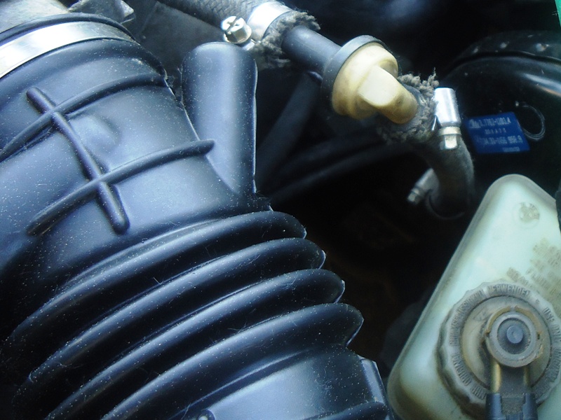

Combat Опубликовано 13 июля, 2011 Опубликовано 13 июля, 2011 Сев, крышек на бачок уже нет в природе. ))) Только от новых моделей. Если надо - скину номер. 1 Цитата
Wsevolod Опубликовано 13 июля, 2011 Автор Опубликовано 13 июля, 2011 Сев, крышек на бачок уже нет в природе. ))) Только от новых моделей. Если надо - скину номер. Странно))) А Бачки с сетками есть)))- старая вроде бы нормуль отмылась.. От новых она наверное какая-нить синенькая с фонтанчиком будет,-невинтаж..))))) Но за номерок спасибо,- на всякий случай давай... Цитата
Combat Опубликовано 13 июля, 2011 Опубликовано 13 июля, 2011 61661364807 на старых моделях стояла до е34 61667228601 на новых трёшках и Х5 61667264145 е36, е39 Если от Е30 заказывать будешь, то должна подойти, т.к. сеточки везде одинаковые. Значит и диаметр горловины бачка тоже. 1 Цитата
Wsevolod Опубликовано 13 июля, 2011 Автор Опубликовано 13 июля, 2011 61661364807 на старых моделях стояла до е34 61667228601 на новых трёшках и Х5 61667264145 е36, е39 Если от Е30 заказывать будешь, то должна подойти, т.к. сеточки везде одинаковые. Значит и диаметр горловины бачка тоже. Спасибо... Сейчас гляну... Цитата
Combat Опубликовано 13 июля, 2011 Опубликовано 13 июля, 2011 61667228601 - черная, с фонтанчиком. 1 Цитата
Wsevolod Опубликовано 13 июля, 2011 Автор Опубликовано 13 июля, 2011 61667228601 - черная, с фонтанчиком. 61 66 1 369 516 Заказал с Е39... Посмотрим что приедет..Если что, то 69 р.. не жалко..)) Е30 не открылся ценник... Цитата
Combat Опубликовано 13 июля, 2011 Опубликовано 13 июля, 2011 (изменено) Скорее всего такая, мы на 540 брали. ссылка 61661364807 - от е30 400р. стоит ))) Изменено 13 июля, 2011 пользователем Combat 1 Цитата
Wsevolod Опубликовано 13 июля, 2011 Автор Опубликовано 13 июля, 2011 Скорее всего такая, мы на 540 брали. ссылка 61661364807 - от е30 400р. стоит ))) Ну думаю прокатит на крайний случай.... Она (на фото) крепится "шлейкой" к горловине или просто снимается целиком при заливке??? Цитата

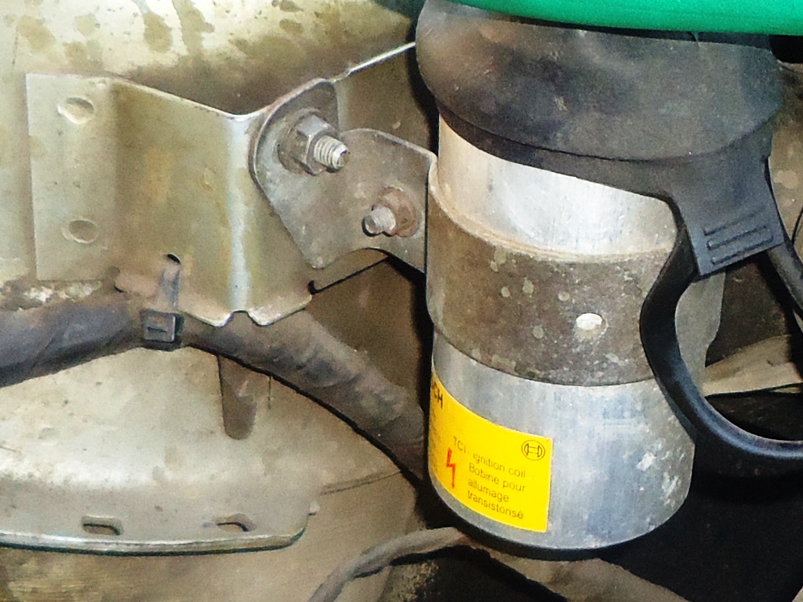

Wsevolod Опубликовано 16 июля, 2011 Автор Опубликовано 16 июля, 2011 Очередной мешок ништяков, а забрать с сервиса не могу... Начала ипать мозг на Холостых,- Плавают...-особенно в начале на холодную, потом получше, но осадочек остается и на горячую...... Передумал все что мог... Сканер ошибок не пишет... Свечи НОВЫЕ Провода НОВЫЕ Катушка НОВАЯ Распределитель и "бегунок" НОВЫЕ КХХ НОВЫЙ Аккумулятор НОВЫЙ Зарядка идет На впуске воздух не подсасывает потому что Дроссель промыт (закрывается полностью), а все хомуты и "Гофра" бл.. тоже НОВЫЕ "Мозги" поставил другие запасные (грешил на них),-эффект тот же,- 0.... Бензонасос, качает,- НОВЫЙ Расходомер (думал на температуру на впуске),-(у меня их 2 б/ушных в запасе) и все не дают положительного результата,-поставил самый чистый и блестящий... Клапан обратки работает, но он к Холостым имеет пограничное отношение возможно 2 секунды при сбросе газа, да и то не всегда.. Лямбда ошибок по кислороду не дает, хотя только она и осталась в списке под замену..... Что этому корыту еще нужно???-бабки сразу в бак бл.... насыпать что ли???? :84: Может кто подскажет какой нибудь вариант решения этого геморроя????,- (вариант продажи за сок на болты не рассматриваетсО)))))) Цитата
