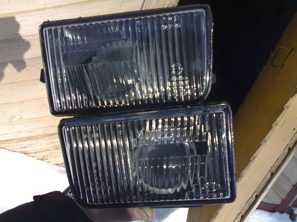

Alex520-39rus Опубликовано 15 февраля, 2011 Автор Опубликовано 15 февраля, 2011 Итак поменян радиатор на новый, оптика переделана в блек, все стекла в оптике и ПТфках поменяны, сейчас убирается хром, будет везде шадоу. Кстати по поводу немецкого тюнинка и хромированых рамок лобового и заднего стекла - немцы шадоу зачистили и отпалировали- вот так делается хром из шадоу, ну а я теперь все обратно возвращаю, видимо немцы большие любители хрома))) Цитата
Alex520-39rus Опубликовано 15 февраля, 2011 Автор Опубликовано 15 февраля, 2011 вот что получилось с оптикой. Цитата
