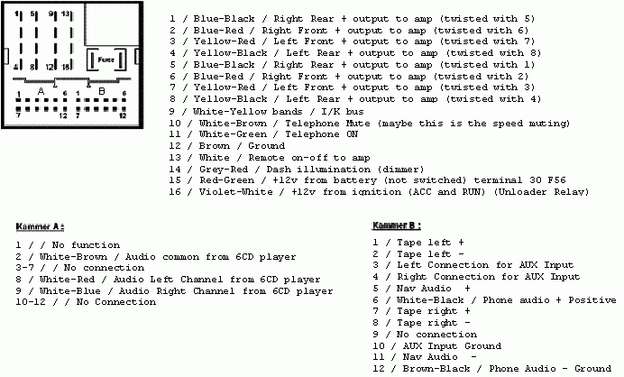

Alex520-39rus Опубликовано 3 августа, 2013 Автор Опубликовано 3 августа, 2013 Про подсветку вкурсе. ПРоводка между трубкой, ГСМ модулем и блоком в багажнике имеется, забрал также и микрофон от е39 вместе с плафоном, но лучше найти оригинал. А вот та часть что шла под сиденье обрезана. Предпологаю что там питание, подсветка, микрофон и динамики. Может конечно ошибаюсь, но очень расчитываю на помощь. Завтра постараюсь скинуть фото того что уже имею. Также подсмотрел про датчик дождя,хотел заодно и его дернуть с 39ки но увы...его там не оказалось....Так-что пока всерьез озадачен подключением телефона. Цитата

Alex520-39rus Опубликовано 4 августа, 2013 Автор Опубликовано 4 августа, 2013 ПОка с фотохостингом засада. Поэтому пока только цвета проводов. Хотя сегодня уже немного разобрался. Имеем 2 куска обрезаного провода кусок первый по всей видимости шел в салон под сиденье имеет следующие провода: 1-Красно-зеленый толстый - по всей видимости питание радиоблока. ибо в черный блок не заходит 2-Красно-желтый- питание телефона 3- Коричнево-черный это минус 4-Черно-белый--???? 5-Фиолетово белый---??? 6-Серо-красный-???? 7-Бело-серый-желтый-???? какой-то из них + на подсветку один из них МUTE куда остальный ?????? Второй обрезок провода - по всей видимости на радиоблок имеет цвета: 1.Красно-зеленый толстый-питалово радиоблока 2.СЕро-красный??? 3.Бело-серо-желтый???? 4.Бело-серый???? 5.Черно-белый????? 6.Фиолетово-белый???? 7.Черно-белый и Черно-коричневый - скручены попарно- скорей всего на линейный вход усилителя радиоблока на громкую связь??? 8. еще одна така-я же пара скрученых проводов.??? Вот как-то так. Питалово подал трубка заработала просит сим, набрал 112 гудки и сбой вызова.... Подсветка и прочие провода пока висят в воздухе. Единственное с чем еще разобрался так это с микрофоном. Цитата

Alex520-39rus Опубликовано 4 августа, 2013 Автор Опубликовано 4 августа, 2013 если его к постели приклеить как потом постель на крепление постели от е34 встанет. У тебя на фото один белый разъем для подключения (у меня их 2) один на Телефон 2ой на усилитель, хотя из блока ТЛФ всего 10проводов выходит. Если лишнии убрать должно остатся 10. Вот бы распиновку разъема по цветам....Еще про датчик дождя хотел поинтересоватся,мануал по дооснащению есть, но вот читал что если ставить Б/у то кина не будет....Многие жалуются на его не корректную работу,ты свой проверял?? Цитата

Alex520-39rus Опубликовано 4 августа, 2013 Автор Опубликовано 4 августа, 2013 В очередной раз сасибо родной датчик от е 39 такой-же как у тебя)))основная задача аккуратно отмыть гель и нанести новый. А усилитель-штатный от е-39 -радиоблок называется . Там Голова без услилителя мощности,а сам усилок и схема управления в багажнике с той-же стороны где и телефон и ДВД и чейнжер. так вот я и думаю раз там громкая связь то 100% через этот радиоблок реалезована и Mute тоже. отсюда и 2 белых фишки и 2ой конец провода.))) Цитата

Alex520-39rus Опубликовано 5 августа, 2013 Автор Опубликовано 5 августа, 2013 Итак сегодня долго просматривал инет, на предмет необходимой мне информации, вобщем когда понял что искать подключение бесполезно, решил поискать распиновку того самого радиоблока от е39 и вот что нашел....Часть проводов от блока тлф действительно идет на радиоблок, также нашел и их цвета)))) Ура товарищи!!!! провода идущие на радиоблок убираем, а в парраллель идущие на ТЛФ оставляем и подключаем по цветовой схеме))) Цитата
