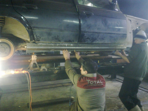

Yur4eg Опубликовано 7 февраля, 2011 Автор Опубликовано 7 февраля, 2011 Так же сегодня практически закончили варить пороги, осталось приварить поддомкратники, загрунтовать и покрасить)) Цитата

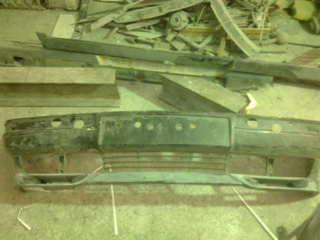

Yur4eg Опубликовано 9 февраля, 2011 Автор Опубликовано 9 февраля, 2011 Уже почти готовы передний и задний бампера, накладки на пороги М-тех, накладка на з/стекло, спасибо: Wowa535(накладки М-тех + уплотнители дверей), Mr.Criminal(губа стиль 540), какой-то сайт тюнинга(накладка Шницер на задний бампер))) Осталось только покрасить... Цитата

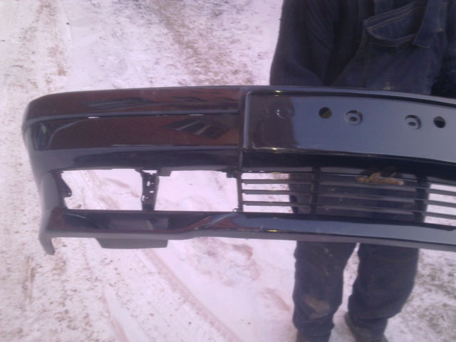

Yur4eg Опубликовано 10 февраля, 2011 Автор Опубликовано 10 февраля, 2011 Ну вот, сегодня вечером 10.02.2011г забрал наконец покрашенные бампера, наладки на пороги и з/стекло. Все красил в BMWшный 303код космоссшварц Цитата

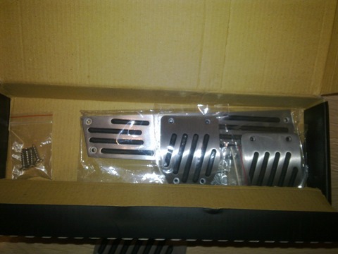

Yur4eg Опубликовано 20 февраля, 2011 Автор Опубликовано 20 февраля, 2011 Ну конечно)) Салон весь перешит уже полностью, пришли ништяки разные(хромкольца в панель, накладки на педали, спойлер на багажник м-стиль). Планирую занижать, тока еще не решил на сколько 30-35 или 40-50. Поменять акустику на Hi-Fi. Поставить реснички, планов много, было бы время да финансы... Цитата
Yur4eg Опубликовано 20 февраля, 2011 Автор Опубликовано 20 февраля, 2011 Вот кстати и ништяки.. Цитата

Timur044 Опубликовано 26 февраля, 2011 Опубликовано 26 февраля, 2011 Привет Юр!Смотрю дела то движутся!Молодец! Пороги из чего гнули?Простое железо? Цитата
Yur4eg Опубликовано 27 февраля, 2011 Автор Опубликовано 27 февраля, 2011 Привет Юр!Смотрю дела то движутся!Молодец! Пороги из чего гнули?Простое железо? И тебе привет Тимур! Да, стараемся) Пороги гнули из обычного железа холодной катки 1,5мм. Осталось тока просверлить отверстия под пистоны, обработать черным грунтом и поставить М-тех накладки)) А пока выглядит так: Цитата

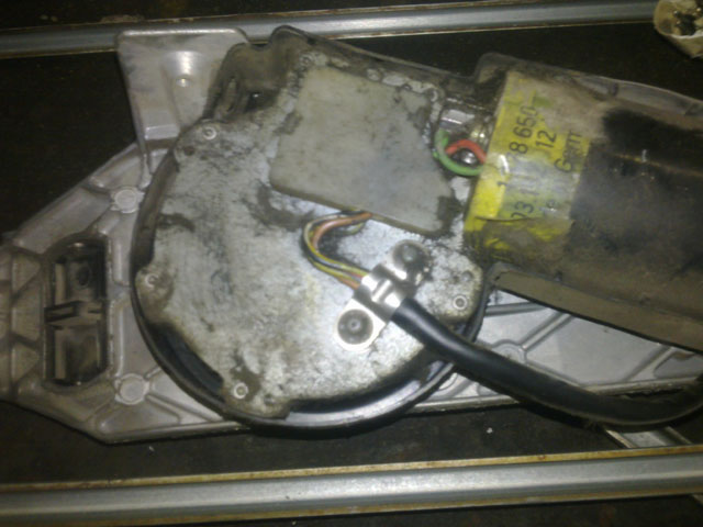

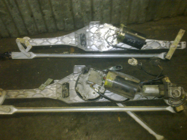

Yur4eg Опубликовано 5 марта, 2011 Автор Опубликовано 5 марта, 2011 Наконец добрался я до трапеции стеклоочистителя. Снял (запарился), отдал токарю он перевтулил, смазал. Когда разобрал не понял сначала зачем там 2!!моторчика, потом дошло что второй (на водительском поводке)это автоматический прижим Цитата
