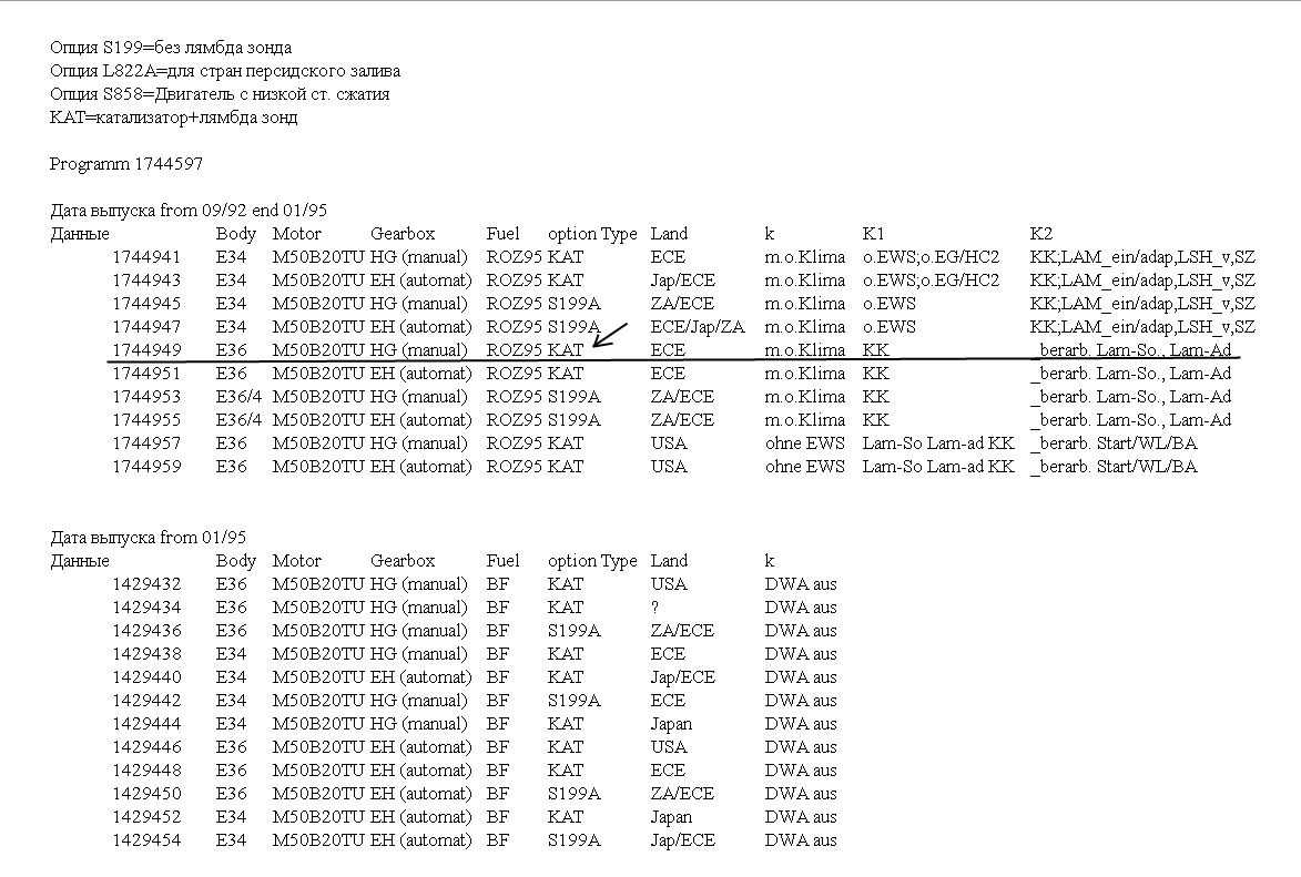

Serj Опубликовано 2 марта, 2013 Опубликовано 2 марта, 2013 ERPOM M50B20 Siemens MS40.1 nomer siemens EBU Ms40.1 5wk9 nomer bmw base EBU 1 738 775 nomer bmw programme EBU 1 703 433 M50 2,0 AKPP/without lambda/data from 09/92 to 01/95 Безлямбдовая. 1744949.bin так эта прошивка под катализатор + лямбду очень хотелось бы посмотреть прошивки но не знаю как их скачать 1744953 1744945 1 Цитата
Sandro Опубликовано 2 марта, 2013 Опубликовано 2 марта, 2013 так эта прошивка под катализатор + лямбду очень хотелось бы посмотреть прошивки но не знаю как их скачать 1744953 1744945 Почему под лямбду? Цитата
Serj Опубликовано 2 марта, 2013 Опубликовано 2 марта, 2013 Почему под лямбду? в мозги еще не шил, но вот судя по этой таблице эта прошивка под лямбду или я не прав? 1 Цитата
Sandro Опубликовано 3 марта, 2013 Опубликовано 3 марта, 2013 1703433.bin vin 00000000000000000 nomer siemens EBU Ms40.1 5wk9???? nomer bmw base EBU 1 738 775 nomer bmw programme EBU 1 703 433 320sedan\coupe\cabr M50 2,0 AKPP/without lambda/data from 09/92 to 01/95 Блин, наверное вы правы. Вот эта должна быть безлямбдовая. Где можно найти такую табличку с данными по прошивкам? 1 Цитата

Serj Опубликовано 3 марта, 2013 Опубликовано 3 марта, 2013 1703433.bin vin 00000000000000000 nomer siemens EBU Ms40.1 5wk9???? nomer bmw base EBU 1 738 775 nomer bmw programme EBU 1 703 433 320sedan\coupe\cabr M50 2,0 AKPP/without lambda/data from 09/92 to 01/95 Блин, наверное вы правы. Вот эта должна быть безлямбдовая. Где можно найти такую табличку с данными по прошивкам? я так понял все прошивки взяты с функар (сайт еще в разработке), и табличка там же вот ссылка ссылка на всякий случай может кому то еще будет интересно, снизу там переключение по EBU. Sandro, не сочтите за дерзость, но не могли бы вы помочь скачать прошивки 1744953.bin и 1744945.bin ?) 1 Цитата
