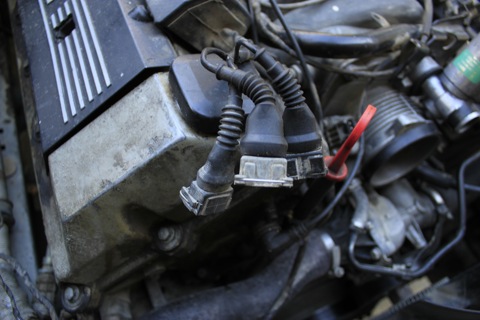

dantes Опубликовано 13 декабря, 2012 Опубликовано 13 декабря, 2012 Привет. У меня такая история. У меня бэха 540, не с завода. С завода шел м50б20, потом воткнули в него с 32 кузова м60 с мозгами от АКПП, и вместо Акпп поставили мех 5ст. Все норм, но не давно понял, что у меня во первых, отключен КХХ, и полностью функционирует селектор. Посоветовали чипануть по Мех. Я не понимаю одного, без подключенного КХХ, все робит ништяк, только расход на холостом при 92 бензе "3.9 л.ч" при 98 "3.2-3.5". Как только подключаю КХХ вроде по началу все норм ,расход становится "1.6-2.2" , при движении с высоких оборотов если выжимать сцепление, она не держит 600 об.мин, и глохнет, если при понижении чутка газа дать, то она подхватит и на 600 вернет. Что за беда? КХХ мне реставрировали, Сказали что все ништяк сделали, ребята прошаренные. Какие могут быть предположения ? ДМРВ продавец авто, сказал что стоит полностью рабочий. Еще вопрос такой http://a.d-cd.net/f998eau-480.jpg На этой фото что за штекера? знаю что КХХ и ДПДЗ. А еще один куда он? http://www.drive2.ru/cars/bmw/5_series/5_series_e34/dantes1993/3/journal/224934/#post Цитата
fisha666 Опубликовано 13 декабря, 2012 Опубликовано 13 декабря, 2012 На этой фото что за штекера? знаю что КХХ и ДПДЗ. А еще один куда он? http://www.drive2.ru/cars/bmw/5_series/5_series_e34/dantes1993/3/journal/224934/#post Там рядом вроде только 4 датчика или 3 если нет asc+t, кхх, температура входящего воздуха, и ДПДЗ - 2шт. или 1шт. Цитата
Combat Опубликовано 13 декабря, 2012 Опубликовано 13 декабря, 2012 Серый КХХ, остальные на датчик дросселя и дросселя АSC. Фишки у них одинаковые - снимать с них резинки и через ЕТМ смотреть какая фишка на что идет. Цитата
dantes Опубликовано 13 декабря, 2012 Опубликовано 13 декабря, 2012 Так понятно, я то думал, почему у меня на приборке постоянно горит ASC, и на кнопку она не реагирует. Как понимаю там должна быть еще одна заслонка к осн. дроселю ? Ребята, у меня тут ступр, продавать ли свой 540. Посмотрите плз обзор авто, и ваше мнение http://www.drive2.ru/cars/bmw/5_series/5_series_e34/dantes1993/3/journal/335573/#post Есть такая тема , что когда заводишь его как будто стук цепи ,первые пару сек, а потом ништяк, глушу, завожу все идеально. Потом не понимаю как она так ровно работает без КХХ ??? Откуда она воздух так ровно хапает ? Ваше мнение интересно, т.к у меня это впервой общение с М60... Прочитал всю переписку этой ветки, сложилось мнение, что это очень капризный мотор.... Цитата
