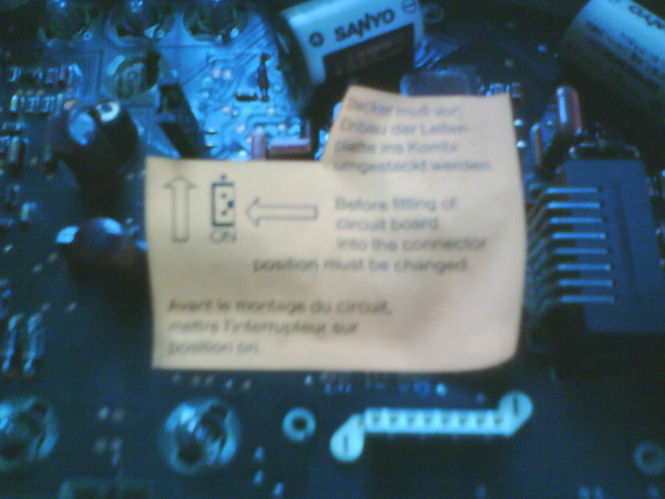

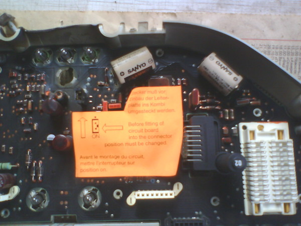

TEHnikBMW Опубликовано 20 июля, 2010 Опубликовано 20 июля, 2010 ВО вопрос по фоткам товарища Stinger. Что написано на оранжевой бумажке на плате? Что делает эта перемычка? И ответте кто-нибудь как бороться с оилсервисом постоянно горящим? Цитата
Stinger Опубликовано 20 июля, 2010 Опубликовано 20 июля, 2010 что энто за хрень оранжевая с перемычкой я не вкурсе, по возможности сфоткаю почётче... Цитата

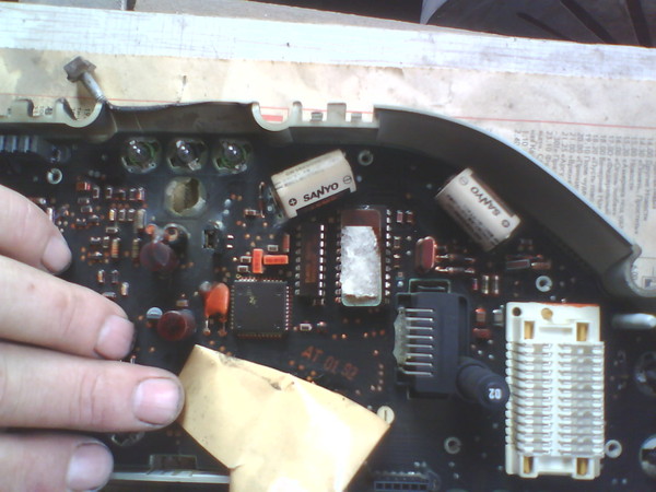

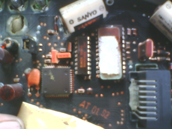

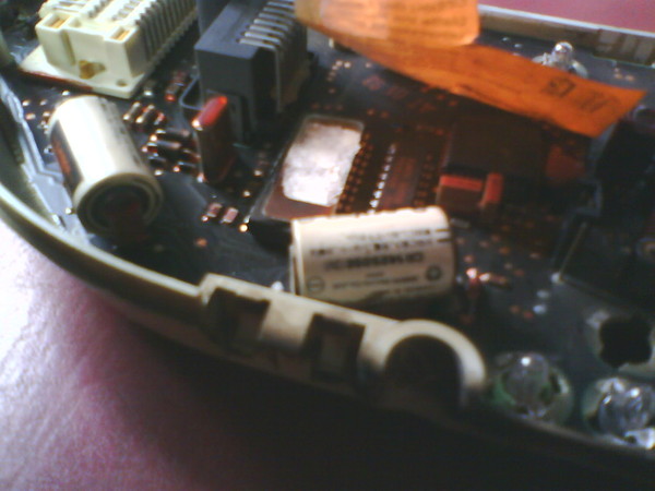

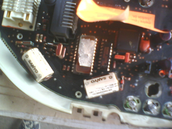

Stinger Опубликовано 25 июля, 2010 Опубликовано 25 июля, 2010 недорого 1500 с мех одометром.... может просто заднюю крышку с платой на свою панель приткнуть??? Перекинул заднюю плату на свою старую панель ситуация не изменилась... расходомер всё также бьётся об ноль... Сообщение склеено: [time]1280054673[/time] Вот фотки задней платы и этикетки ... Цитата
