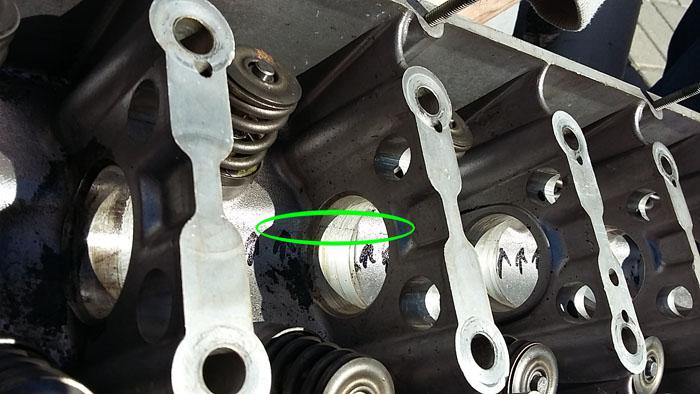

На опрессовке, когда подключили к компрессору, дали давление и положили в ванную - говорят, как в аквариуме от компрессора пузырьки пошли по всей длине....
