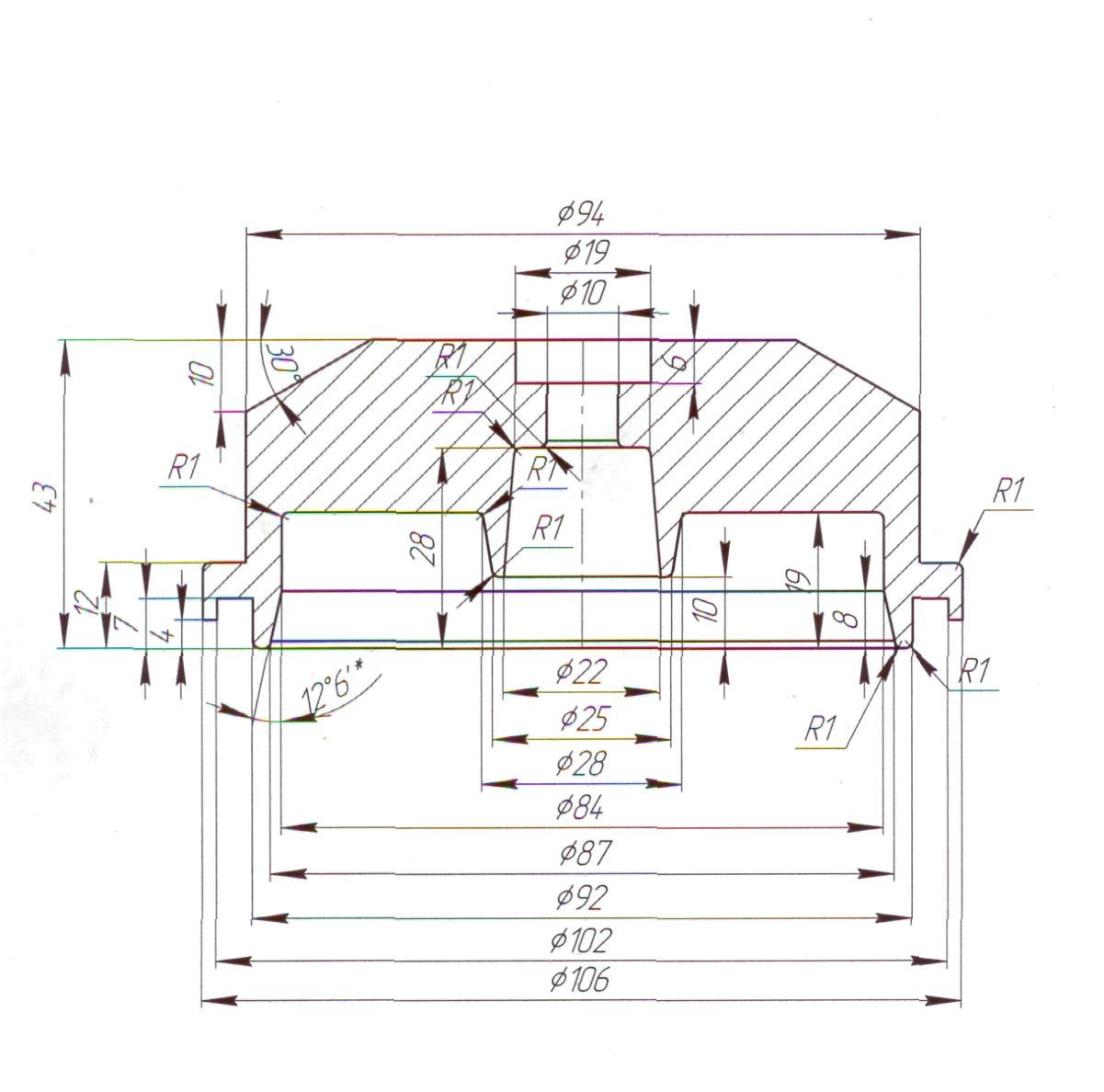

Отверстия под датчики сверлятся и нарезается резьба под конкретный датчик(температуры и давления масла), отверстия на чертеже не указаны с какой стороны ставить датчик на ваше усмотрение с веру или сбоку.
