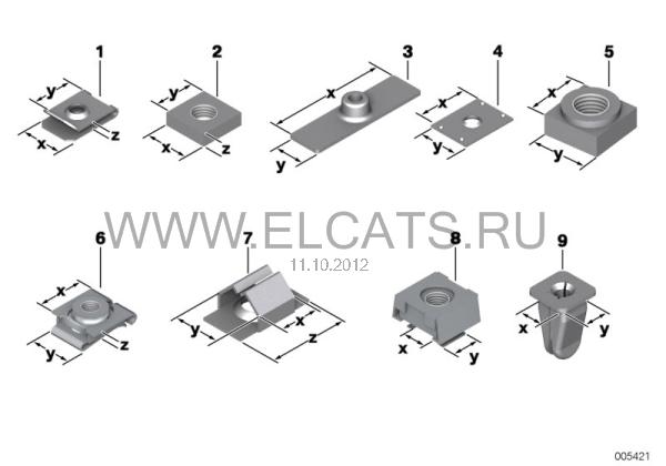

spirit763 Опубликовано 11 октября, 2012 Опубликовано 11 октября, 2012 Combat, помоги. Отец решил поставить крыло переднее, говорит защелки куда шуруп со стороны двери вкручивается сломались и надо купить. а я их по его описанию найти не могу. что хоть это такое?
Combat Опубликовано 11 октября, 2012 Опубликовано 11 октября, 2012 Ща поищу в переписке у себя - на 540 брали такие. Скажу точно потом. Предварительно № 5 или 6 http://www.bmwcats.com/bmw/catalog/E34/47375/any/graphics/41/41_0217/

LAVRUS987 Опубликовано 11 октября, 2012 Опубликовано 11 октября, 2012 Извеняюсь разве не такая там стоит???? 07 12 9 901 651
Combat Опубликовано 11 октября, 2012 Опубликовано 11 октября, 2012 Не, такая как на картинке под № 7 Там в кузове прямоугольное отверстие и она в него вставляется и защелкивается. 1
spirit763 Опубликовано 11 октября, 2012 Опубликовано 11 октября, 2012 спасибо, сам бы не нашел по отцовскому описанию

Combat Опубликовано 11 октября, 2012 Опубликовано 11 октября, 2012 Тогда 07 12 9 925 756 Блин, ну вот что вы за люди??? Пишу правильный номер - заказывал - ставил своими руками. Так нет - надо обратное доказать, да написать всякую хрень. Твой Сепаратор Prestol под винт ST4,2 07 12 9 925 756 с размерами X=6.0 Y=9.3 Z=9.0 Правильный номер Сепаратор Prestol под винт ST6,3 07 12 9 925 775 с размерами X=7.2 Y=13.8 Z=15.5 Но так как 775 сняли с пр-ва, взамен идёт Гайка в держателе ST6,3-ZNS 07 12 9 901 748 Сам посмотри № 7 http://www.bmwcats.com/bmw/catalog/E34/47384/any/41/65/41_2183/ Не надо людям оказывать медвежьи услуги - купит он её ,а она меньше в размерах и под другой винт, тоже маленький. з.ы. За старание плюсанул
spirit763 Опубликовано 11 октября, 2012 Опубликовано 11 октября, 2012 Блин, ну вот что вы за люди??? Пишу правильный номер - заказывал - ставил своими руками. Так нет - надо обратное доказать, да написать всякую хрень. Твой Сепаратор Prestol под винт ST4,2 07 12 9 925 756 с размерами X=6.0 Y=9.3 Z=9.0 Правильный номер Сепаратор Prestol под винт ST6,3 07 12 9 925 775 с размерами X=7.2 Y=13.8 Z=15.5 Но так как 775 сняли с пр-ва, взамен идёт Гайка в держателе ST6,3-ZNS 07 12 9 901 748 Сам посмотри № 7 http://www.bmwcats.com/bmw/catalog/E34/47384/any/41/65/41_2183/ Не надо людям оказывать медвежьи услуги - купит он её ,а она меньше в размерах и под другой винт, тоже маленький. з.ы. За старание плюсанул я что-то даже не заметил что номера разные дали. все равно не стал заказывать, попросил отца дырку померить

LAVRUS987 Опубликовано 12 октября, 2012 Опубликовано 12 октября, 2012 Блин, ну вот что вы за люди??? Пишу правильный номер - заказывал - ставил своими руками. Так нет - надо обратное доказать, да написать всякую хрень. Твой Сепаратор Prestol под винт ST4,2 07 12 9 925 756 с размерами X=6.0 Y=9.3 Z=9.0 Правильный номер Сепаратор Prestol под винт ST6,3 07 12 9 925 775 с размерами X=7.2 Y=13.8 Z=15.5 Но так как 775 сняли с пр-ва, взамен идёт Гайка в держателе ST6,3-ZNS 07 12 9 901 748 Сам посмотри № 7 http://www.bmwcats.com/bmw/catalog/E34/47384/any/41/65/41_2183/ Не надо людям оказывать медвежьи услуги - купит он её ,а она меньше в размерах и под другой винт, тоже маленький. з.ы. За старание плюсанул Алексей я зарание извенился что влажу в вашу беседу, просто у меня по твоему номеру бьется как гайка в металической обойме.
LAVRUS987 Опубликовано 12 октября, 2012 Опубликовано 12 октября, 2012 А деталь под номером 9 туда не впиндюрить????
