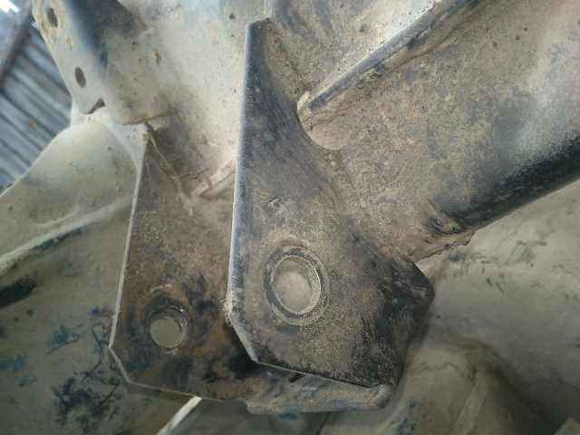

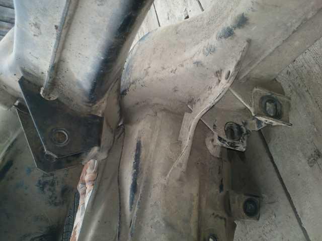

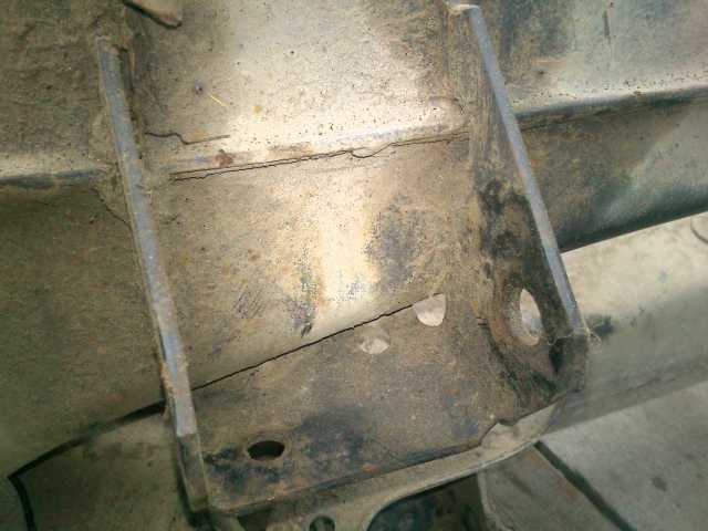

ONYX Опубликовано 3 июня, 2013 Автор Опубликовано 3 июня, 2013 Думаю потому, что не встанут - номера по етк разные. Нужных креплений (ушей?) там нет. Сравнил сегодня простую балку от 520 и сложную от М. В сложную балку подходят рычаги от 520 с родными сайлентблоками. Как и наоборот, в простую балку от 520 легко подойдут рычаги от М со своими сайлентблоками. На сколько я знаю разница у этих рычагов в: - подшипниках ступиц - ступицах - сайлентблоках которые в рычагах В рычагах от 520 до 540 были одинаковые сайлентблоки, а у М были свои. (но размеры у них одинаковые, работаю они по разному) Внешние крепления (которые ближе к ступицам) абсолютно одинаковые у обоих балок (их даже фотать не стал) Разница только у внутренних креплений (которые ближе к редуктору). Для наглядности я выложил фото. Напомню, сравнивал я простую балку от 520 и сложную от М. Может быть у сложной балки от 525-540 эти крепления не такие как на простой от 520 Еще раз прошу, у кого есть сложная балка от 525-540, посмотрите какое крепление там, сделайте фото. (на фото сложная балка внизу) ссылка на большие фото: https://plus.google.com/photos/112350454810253681886/albums/5885252011298566193?authkey=CPSKt_G8nqXk0QE Цитата
Combat Опубликовано 11 июня, 2013 Опубликовано 11 июня, 2013 На сложных балках крепление (уши для рычага) у редуктора такие же как и с краю. То, что на фото выше, на балке М5 это специальное крепление для регулировки развала эксцентриковым болтом и шайбой № 3 и 4 http://www.bmwcats.com/bmw/catalog/E34/47387/any+M+any+any/graphics/33/33_0221/ з.ы. Можно поставить рычаги от м5 на свою балку, достаточно только поменять фланец крепления шруса на рычаге на свой - шлицы там одинаковые. Цитата
