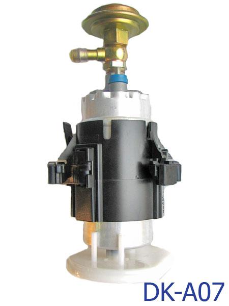

aleshkoff Опубликовано 18 июля, 2013 Опубликовано 18 июля, 2013 как совместить??? Чего то здесь нехватает??? У кого есть, то что нехватает.... Бензонасос рабочий.. сетка новая... Цитата
aleshkoff Опубликовано 18 июля, 2013 Автор Опубликовано 18 июля, 2013 от него.. На нем стояла такая же сетка(старая). Когда ее снимали(снимал не я) что то от крепления вылетело, а что, не обратили на это внимания.... Цитата
skyline5119 Опубликовано 18 июля, 2013 Опубликовано 18 июля, 2013 Сетка родная,сам недавно менял на аналогичную! Цитата
макс33 Опубликовано 18 июля, 2013 Опубликовано 18 июля, 2013 крепление насоса не могло сместиться?И поэтому такая фигня. Цитата
aleshkoff Опубликовано 18 июля, 2013 Автор Опубликовано 18 июля, 2013 сам насос снятый... Так что крепления насоса врятли сместились..... Некто в ближайшее время не будет себе сетку менять и фотку скинуть как там должно все быть??? Или может у кого фото уже есть.... Или сломанный бензонасос???? Цитата
aleshkoff Опубликовано 20 июля, 2013 Автор Опубликовано 20 июля, 2013 может кто нить фотку крепления скинуть? Цитата
Женя Опубликовано 20 июля, 2013 Опубликовано 20 июля, 2013 мне кажется, по памяти, что желтая хрень это от сетки...... но сетка твоя смущает) Цитата
aleshkoff Опубликовано 20 июля, 2013 Автор Опубликовано 20 июля, 2013 мне кажется, по памяти, что желтая хрень это от сетки...... но сетка твоя смущает) сетка от него... только Цитата
Женя Опубликовано 21 июля, 2013 Опубликовано 21 июля, 2013 твой вариант?? там нет никакого колечка желтого.... Цитата
aleshkoff Опубликовано 21 июля, 2013 Автор Опубликовано 21 июля, 2013 твой вариант?? там нет никакого колечка желтого.... fdcb20cdfbc6.jpg 316.jpg 70995.jpg это толсты насос а у меня тонкий. Сетки в них разные Цитата
Женя Опубликовано 21 июля, 2013 Опубликовано 21 июля, 2013 толстый?) они вроде одинаковые все?нет? Цитата
520i Опубликовано 24 июля, 2013 Опубликовано 24 июля, 2013 Разные есть. У меня толстый раньше стоял. Сетку под него так и не нашел... Сейчас тонкий стоит. Цитата
aleshkoff Опубликовано 24 июля, 2013 Автор Опубликовано 24 июля, 2013 Разные есть. У меня толстый раньше стоял. Сетку под него так и не нашел... Сейчас тонкий стоит. все правильнл=)) толстый и тонкий=)Пот толстый насос есть сетка Старке китайская. На экзисте 70 рублей стоит. А на тонкий есть бош за 300 рублей. Я решил проблему совмещения приколхозив небольшой переходник из бензостойкой резины.. С Ромкой Атиком вчера колхозили.... Цитата
