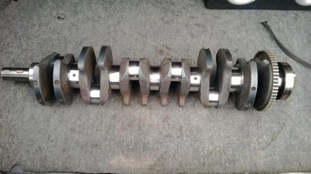

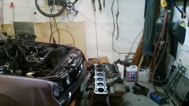

Berkovich Опубликовано 8 ноября, 2013 Автор Опубликовано 8 ноября, 2013 Отмыл перемыл все что можно собрал рампу, уже не знаю чем заняться нет колец едут с Германии должен получить в субботу и дело пойдёт намного быстрее. А пока так немного фоточек 1 Цитата

Berkovich Опубликовано 18 ноября, 2013 Автор Опубликовано 18 ноября, 2013 Завелся !!!! Мотор работает очень приятно, обороты хватает ооочень достойно, тяга просто впечатляет, проще говоря всем доволен дальше посмотрим что будет малех прикатаю и помчу боком. Из чего все собрано: 1. Мотор М50B20 - Siemens MS40.1 2. Колено + шатуны M52B28 3. Форсунки красные номер не помню, кому будет интересно могу глянуть 4. Регулятор давления топлива родной (позже попробую поставить на 3.5) Немного фоток: Первый пошел Пришлось немного доработать маслоотбойник, шатун цеплял Готов к подъему Дома Ну как то так не писарь я короче. За одно поставил за ранее купленный генератор на 140А Выехал 1 Цитата
