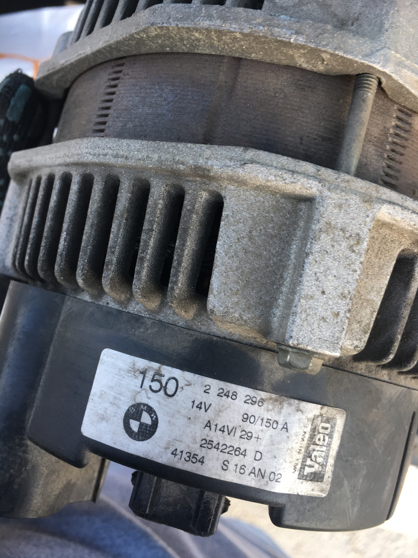

storozch Опубликовано 24 января, 2023 Автор Опубликовано 24 января, 2023 Хоспади, заделался я тут в Valeo'логи. сразу и про запас свои три валео запасных поглядел, еще один 120 и один 150. понял, почему не все мастера жаждут с ними ковыряться. обмазался подшипниками конкретно в плане размерности Цитата
ap-bmw Опубликовано 25 января, 2023 Опубликовано 25 января, 2023 В 24.01.2023 в 07:54, storozch сказал: еще один 120 и один 150 Если речь идет о генерах, то не пойму, а разве 150А были (больше 140 не встречал)? Цитата
storozch Опубликовано 26 января, 2023 Автор Опубликовано 26 января, 2023 18 часов назад, ap-bmw сказал: Если речь идет о генерах, то не пойму, а разве 150А были (больше 140 не встречал)? вот они. слева 150а. если в мое отсутствие чел не всрет его сегодня на авто, то я сфотаю бирку. а вот бирка из интернетов: Цитата
Bain Опубликовано 26 января, 2023 Опубликовано 26 января, 2023 хуя, валео стронг, но куда там столько? и на фото от м52+ Цитата
storozch Опубликовано 27 января, 2023 Автор Опубликовано 27 января, 2023 22 часа назад, Bain сказал: хуя, валео стронг, но куда там столько? и на фото от м52+ ну так я и делал 150-й на м47. своих три штуки инспектировал и еще один 120-й челу делал. с м51 теперь три штуки, продать бы один чтоль.. Цитата
