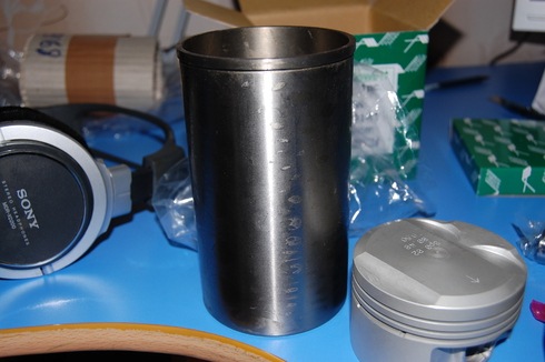

Bloody Опубликовано 9 января, 2017 Опубликовано 9 января, 2017 Хоть не ездил на весте, но почему то вызывает доверие. На солярах рулежка как на газеле, зато мотор бодрый после 3500. И уж больно сладко пели за рулежку новой лады в интернете. А страшилки это как всегда - Веста мать её так)). Веста ужасна.... У меня Гетц лучше рулится))) Что то дорого у вас точат и гильзуют. Я свой М50В20 когда шаманил как то всю бюджетнее выходило. Гильзовка 1го цилиндра и расточка потом всего мотора под 2ой ремонтный размер я отдал кажется 6600. После этого машина проехала уже тысяч 70 - 80 наверное, 5 лет новый владелец на ней гоняет уже. Цитата
BLOCK 13 Опубликовано 9 января, 2017 Автор Опубликовано 9 января, 2017 Хоть не ездил на весте, но почему то вызывает доверие. На солярах рулежка как на газеле, зато мотор бодрый после 3500. И уж больно сладко пели за рулежку новой лады в интернете. А страшилки это как всегда - Веста мать её так)). Веста ужасна.... У меня Гетц лучше рулится))) Что то дорого у вас точат и гильзуют. Я свой М50В20 когда шаманил как то всю бюджетнее выходило. Гильзовка 1го цилиндра и расточка потом всего мотора под 2ой ремонтный размер я отдал кажется 6600. После этого машина проехала уже тысяч 70 - 80 наверное, 5 лет новый владелец на ней гоняет уже. Гильзовка м50 обходится 6600р за котёл. Расточка до 0,5 мм 5800р за 6 цилиндров. Смысл гильзовать и точить в ремонт, если можно просто точить в ремонт . а зачем гильзовать м50? Вот и я о том же... Цитата

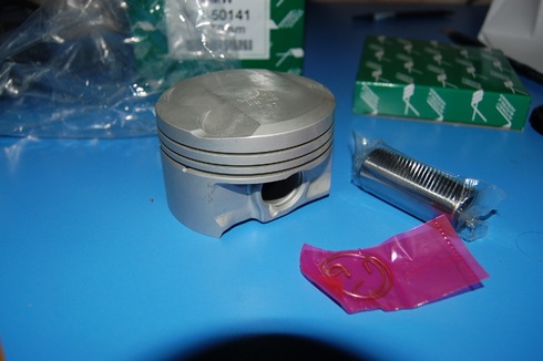

BLOCK 13 Опубликовано 9 января, 2017 Автор Опубликовано 9 января, 2017 После долгих и нудных прикидок, принято решение, точить во 2-й ремонт свой блок Б25. Заказаны поршни AUTOWELT. Вопрос: сколько делать тепловой зазор 0.04мм или 0.05мм, более опытные люди говорят и так и так. Хотелось бы конкретнее. Кто имел опыт? Цитата
Anton_EK Опубликовано 9 января, 2017 Опубликовано 9 января, 2017 делать сколько на поршень написано Цитата
BLOCK 13 Опубликовано 9 января, 2017 Автор Опубликовано 9 января, 2017 делать сколько на поршень написано Ясно) Цитата

Bloody Опубликовано 10 января, 2017 Опубликовано 10 января, 2017 а зачем гильзовать м50? Чтобы дыру от шатуна в стенке цилиндра убрать Цитата

BLOCK 13 Опубликовано 12 января, 2017 Автор Опубликовано 12 января, 2017 Чтобы дыру от шатуна в стенке цилиндра убрать Понятно. На моих поршнях 2 сотки зазор был вроде, но это были ваносные мелкие. Забрал, поршни зазор указан 0,02мм. По форуму поспрашивал вроде как 0,04мм по опыту люди делают, типа на Автовелт лучше так. Вот теперь думаю как быть. У тебя расход масла есть? Цитата
