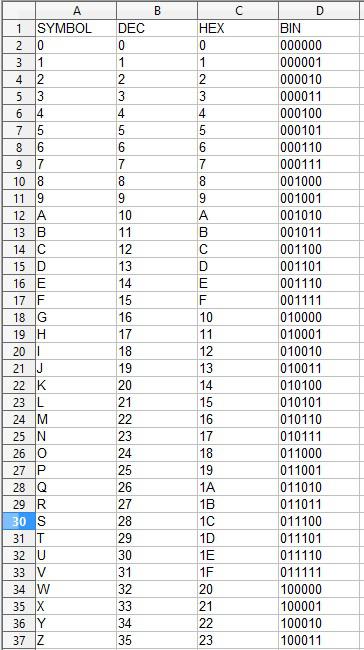

Берем последовательность цифр от 0 до 9, символов от A до Z и нумеруем их по порядку от 0 до 35.
Затем записываем номер присвоенный нами сиволу в бинарном виде - получаем для каждого символа или цифры бинарный код в 6 бит (специально приложил табличку из эксела с кодами).

100000 001011 001010 000001 000010 000011 000100 000101 000110 000111 001010 001010 000001 000010 000011 000100 000101
Смотрим табличку которую составляли в экселе и сопоставляем.
Должно получится WBA1234567AA12345
