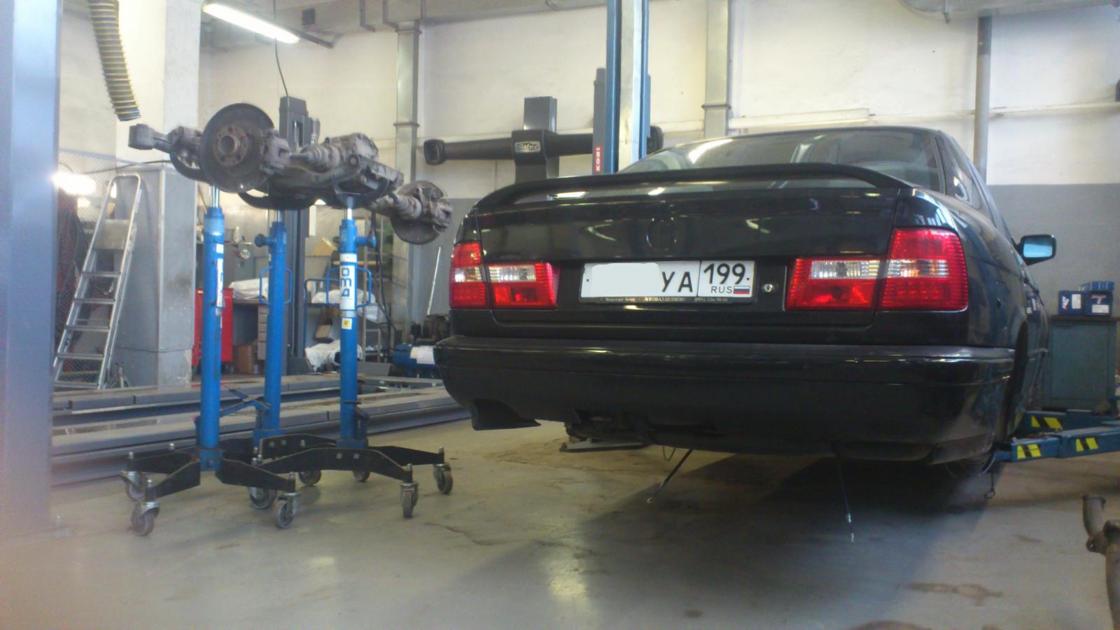

задний мос перебирать - ужас. самое сложное было перепресовать сайленты в задних рычагах. а задний мост, на удивление, не тяжелый. в нем все легко перепрессовалось. не то что в рычагах - под давлением 50 тонн они вышли со скрежетом. так страшно было, что сейчас все может вдруг разлететься. они там намертво закипели. похоже задним мостом никто не занимался. все практически было мертвое, хотя по поведению на дороге машинка вела себя нормально. все таки Е34 - это живучий авто))) тросы ручника вообще мертвые были, как я ее оставлял на ручнике, на горке - сам в шоке!!!! а ведь стояла))) интересно как же теперь будет по подвеске?! прям в нетерпении. надеюсь завтра уже поеду.
