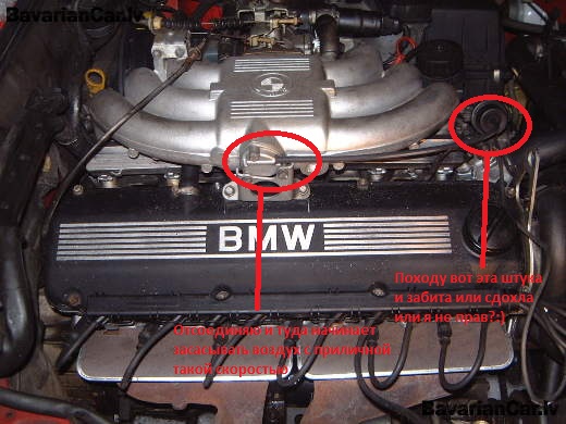

  6. Всем доброго вечера, или дня. у кого что) Приобрел я разбитую е34 525 1989г. с год назад. Много работ было провидено и вот дошла очередь и до подкапотного пространства) В общем ближе к делу. На холостых оборотах машина ведет себя неадекватно, постоянно плавают обороты. Регулятор ХХ в полном порядке. Расход 20-25 литров. Если заводить на холодную, начинает троить (4-5 целиндров работают) чтобы эта беда прошла нужно плавно добавлять газ и так в районе полутора тысяч придерживать и тогда троить перестает. Масло не ест. Из выхлопной трубы отчетливо прет бензином, запах очень едкий. Свечи черные. Вкрутил новые, сходу почернели. В целиндрах которые подтраивали если вывернуть свечи то они будут мокрые (пахнут бензой). Собственно из этого я так думаю следует что она явно переливает. Обнаружил что там есть лямбда, точнее должна быть. Сразу на колекторе возле двигателя, провода от нее откусаны, тоесть стоит она там вроде пробки. Прочитал в интернете что мозги могли прошить на без лямбдовую работу. Взял мультиметр и проверил что напряжение на разъем куда подключается лямбда, все таки подается. Думаю что ее вртяли кто прошивал. Нужен ли для правильной работы этого двигателся (m20b25) этот датчик или нет?
  7. Нет не все но когда снимаю трубку ваобще не заливает, обороты сразу на 1000 подпрыгивают и на нагретую на холостом где то 1400. Сейчас езжу со снятой трубкой. Сегодне постораюсь найти манометр и померить давление. Спасибо что откликнулся!
  8. Кто знает ответте пожалуйсто, птомучто щас нет лишних денег покупать вещи в которых на самом деле нет нужды. Сейчас машина работает лутьше без трубки, вот я и с прашиваю значит может еще лутьше? и что для этого сделать. Заранее спасибо!
  9. тоесть получаеца сейчас машина должна слабо тянуть при отключеной трубке? да если будет слабое давление то может дело быть не в бензонасосе, а в топливном фильтре?
  10. Здраствуйте! В общем по порядку. Началось все с утра, весь день копался и вот к чему пришол.Свечи закидывает бензином, собственно от чего и троит, и не едит, ну и дитанирует по страшному но стоит отключить вот эту маленькую трубку как обороты махом потпрыгивают на касарь. (ну если свечи чистые конечно, т.е. перед этим их надо выкрутить и высушить и потом заводить с отключеной трубкой). Что за трубка и куда там так сильно тянет воздух через это маленькое сопло я не в курсе вот и хотел разобраца.
