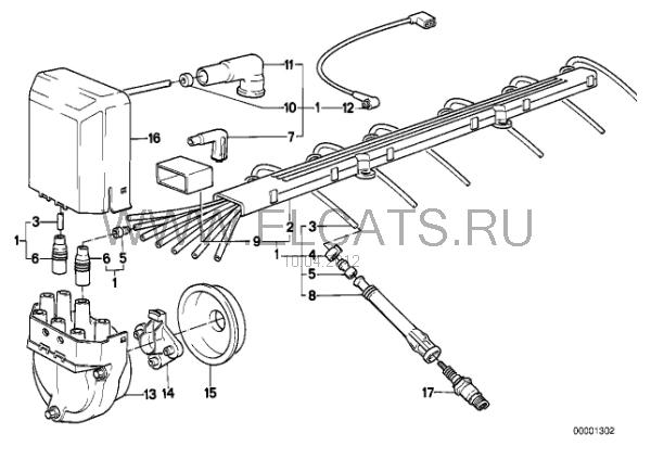

  1. Подскажите как их снять (номер 4 на картинке) куда их тянуть вверх, сдвигать в сторону, или на себя? На передней двери зеркало нужно снимать? А то боюсь их сломать, потом у нас их не купишь )

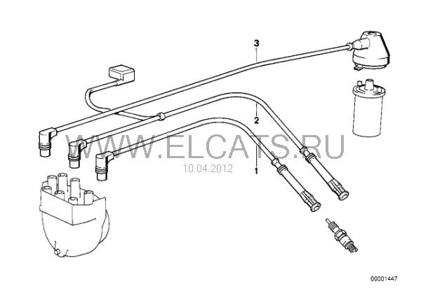

  6. Всем привет! Умерла у меня катушка зажигания вместе с центральным проводам (провод рассыпался в ней). Заказал на экзисте катушку beru и провод к ней bremi за 850р.(номер 12 12 1 726 038, позиция 3 на 2 картинке) . Но экзист зараза снял мне сегодня заказ на провод, типо нету больше, а оригинальный 1 провод заказывать за 1700-2000р и ждать 2 недели как то неохото. Так вот вопрос: можно заказать 1 провод (позиция 3 на 1 картинке)? он и стоит всего 400р и идет 4 дня. И чтобы воткнуть его в катушку я так понял нужен "ПОМЕХОПОДАВЛЯЮЩИЙ ШТЕКЕР" (позиция 7 на 1 картинке)? Или все намного проще, можно на моем старом проводе подрезать конец и заказать просто этот помехоподаваляющий штекер (обжать им провод, или как он там крепится) и все? ) Как то так )) подскажите кто заказывал эти детали, спасибо!

  12. День добрый! Приключилась у меня такая беда: bmw e34 90г.в. m20b20 МКПП. При поездке (километров 20)выдавило масло (кастрол синтетика 5в40)с левой стороны двигателя чуть больше 2х литров, правая сторона вся сухая. масло долил, приехал в сервис, все снизу было залито маслом, все замыли, завели, газовали, так и не узнали от куда ушло, покатался, все сухо. думается только на прокладку поддона или куда щуп вставляется, но может ли от туда так сильно давить? все прокладки мотора и ремни менялись буквально тысячу км назад. Посмотрел по картинка, что именно там находится. Вот не могу понять, что изображено на 1 картинке под номером 25 и на второй картинке под номером 7. Кто что может сказать?
