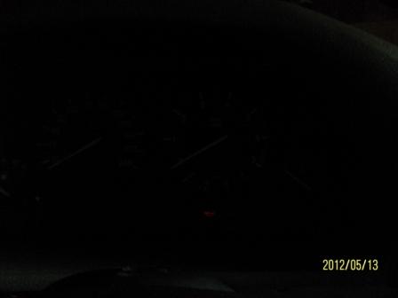

  7. Помогите ,в поиске ни чего подобного не нашел.Проблема следующая,при выключенном зажигании горит лампочка давления масла,по началу горела ели ели проглядывалась,а теперь уже хорошо видна.
