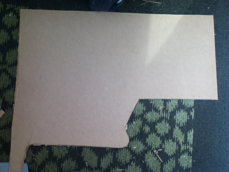

  14. Добрый день. Беда была с вставками карт, тряпичными. Где-то оторвано, где-то продрано. А сзади дыры от вёсел. Решил заморочится, получилось быстро экономно и аккуратно. И так 6 спец шагов : 1.Сперва я ободрал все вставки. Отходят они очень плохо и остаются частично на двери. Как оказалось это совсем не помешает. 2.Далее необходимо найти оргалит. Мне на все 4 двери хватило куска оргалита от старого шкафа. Обвести содранную обшивку на оргалите и аккуратно вырезать. Внимание!: учитывайте толщину оргалита и натягиваемого материала. Я не учёл и у меня вышли вставки чуть больше. Но они прекрасно вошли в карты. 3.Выбрать материал для обшивки. У меня был кусок кожи, почти подходящий под салон.(паралоновых вставок я не делал, тупо не нашёл паралон, но если делать с ними, то имейте в виду надо искать оргалит тоньше) Далее приложить вырезанный оргалит на материал и обвести контур с запасом под загиб. Вырезать материал. 4.Собрал необходимые инструменты + жидкие гвозди(очень помогли и очень просты в использовании) 5.Приступить к поклейке материала к оргалиту.(первоначальная идея была сделать на кнопках, но жидкий гвоздь уж очень хорош оказался). Всё делалось в натяг и прекрасно натянулось. 6.Прифинтить вставки на тот же клей, предварительно зачистив остатки в дверях от паралона.(кому удастся отодрать на чисто, тому памятник!) 1: Извиняюсь заранее за качество фото, снимал на айпод ;)
