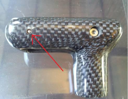

  10. вытаскивал я этот стерженьна рис который стрелочкой,для этого взял стальную трубку диаметром 3 или 3,5 мм и сточил её так что бы на конце остался шип,см.рисунок,далее зажал в шуруповёрт и высверлил таким образом такое углубление в рычаге,потом взял острогубцы и эта ось вытащилась,потом собрал всё наместо и залил бокситкой,поставил на место второй год езжу никто ниразу не заметил
