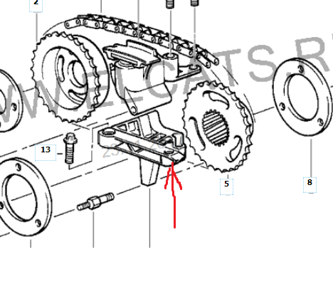

  1. Еще оказалось отличие в креплении направляющей малой цепи, в головке от м52 не было отверстия под вот этот болт: пришлось сверлить и нарезать резьбу М6. Двигло собрал, тысячи 2 проехал, полет нормальный. Доволен как слон)))) Всем спасибо за советы!!!!
