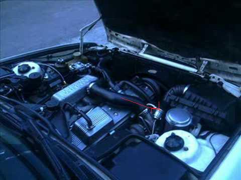

Возникла такая проблема.Прилагаю фото. не срабатывает вакумный клапан открытия турбины.Не полностью открывает турбину.в чем может проблема?трубки и шланчики -все целое и работоспособное.
проверил.мой к сожалению оказался сгоревшим.Купил новый,завтра буду ставить
