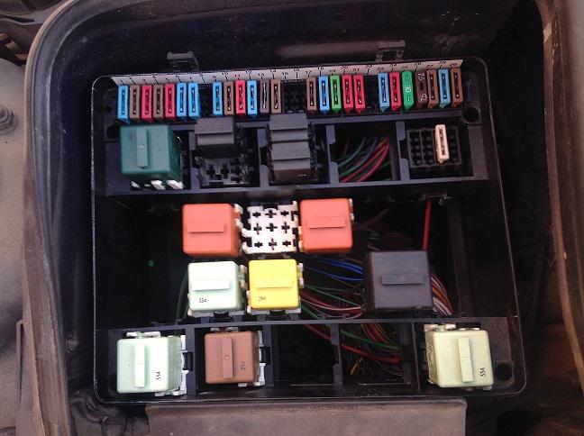

  9. Помогите, пожалуйста. Имеем указатель температуры ОЖ от 520 1994г.в Low. На нем четыре вывода, что куда подать чтобы проверить работоспособность?
  10. Спасибо большое. Пошел копать дальше.
  11. Помогите найти реле компрессора кондиционер. BMW-520 E34 1994 г.в Low Version
