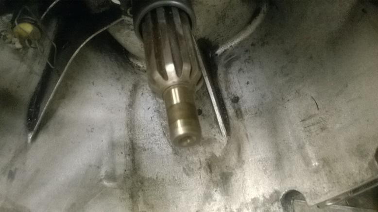

  20. А не может такого быть, что из за выработки на валу,( видно на фото) вал болтается слегка, имеет радиальное перемещение, и по этому сальник его не уплотняет, ?
  21. Блин, а я чуть чуть глубже его поставил, интересно будет течь или нет, попробую поставить колоколом вниз, посмотрю потечет или нет, блин если потечет, надо как то его выковорнуть, новый 800р стоит, ((( а что скажешь про выработку на валу?не страшно?
  22. да, и еще вопрос ,, на входном валу образовалась проточка от подшипника, который в коленвалу, че с ним делать , оставить все как есть?

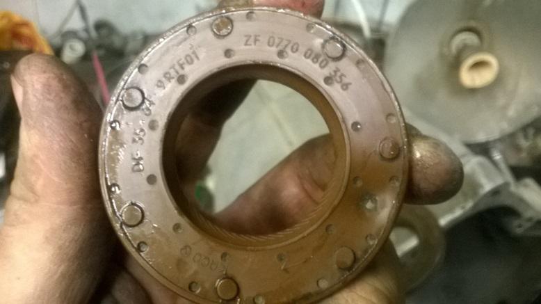

  23. Вот старый, у них номера блин разные((а экзист другой не везет
  24. вот новый сальник ( ну всмысле такой же как я купил)
  25. Приветствую всех, помогите с сальником коробки мкпп зф, предыстория такая, потек родной сальник, купил новый, снял коробку, выдернул старый , сравнил с новым и тут возник вопрос, новый сальник чуть уже чем родной, но значения я этому не придал, поставил его в коробку, и все собрал))но тут появилось но,,, через пару киллометров сново все потекло, ездил я так два года, постоянно подливая масло, тут решил все опять поменять, купил еще раз сальник (он тоже уже). снял коробку, выдернул старый, но он с виду абсолютно живой, вставляю новый, так я его от руки вставил, и вопрос вот в чем, тот ли сальник я ставлю (экзист привозит этот), на какую глубину его ставить, так как ограничения никакого, за ним подшипник, и не потечет ли все опять??
